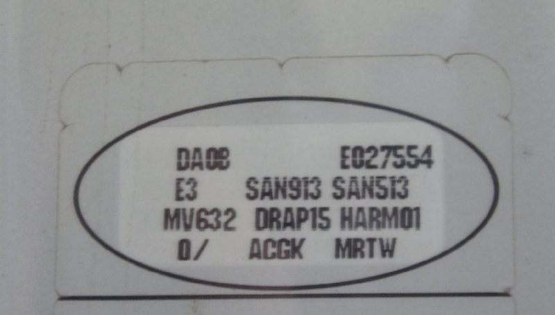

בספר הטיפולים מודבקת מדבקה עם השם של הבעל הראשון של הרכב שעשה את ההזמנה.
ושם רשום ***********
אני מקווה שלזה אתה מתכוון.
תודה, איתי.
ושם רשום ***************
תודה, איתי.
זהו קוד המפתח בהתאמה לאימובילייזר המקורי של הרכב.
התכוונתי לקוד הדגם של הרכב (אמור להכיל את האותיות BB, או CB, או LB, או SB, בתוך רצף של אותיות ומספרים).
נסה לבדוק שוב וחזור עם עדכן, כדי שאוכל לעזור.
אפי.
תנו חיוך, הכל לטובה.
