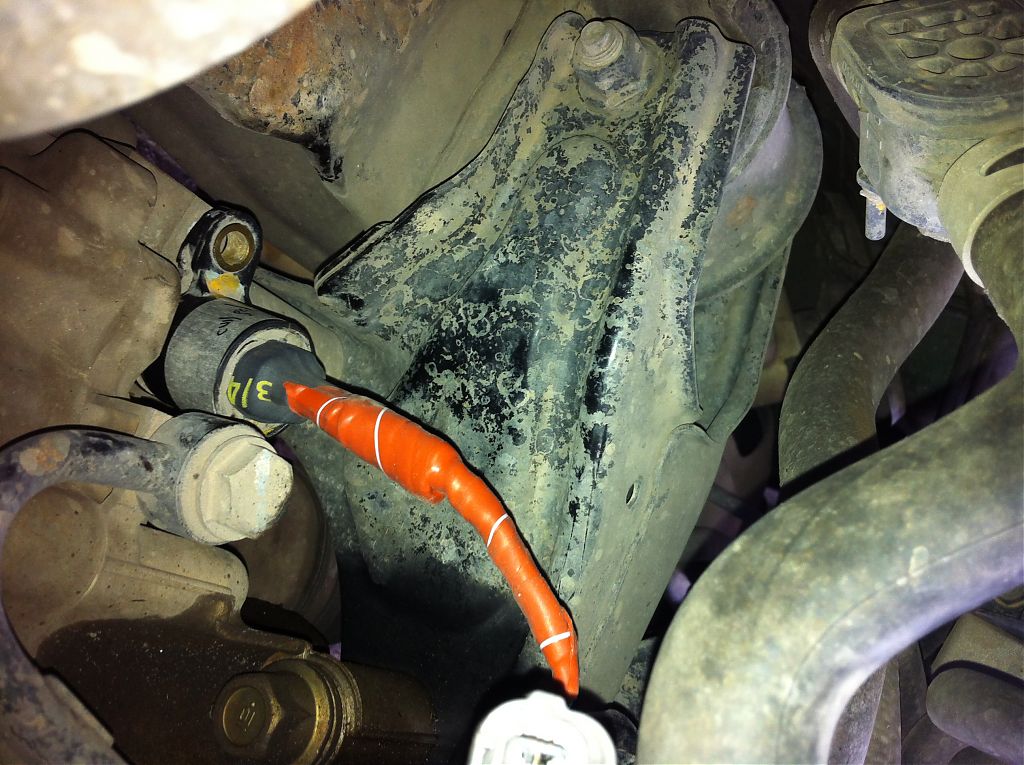

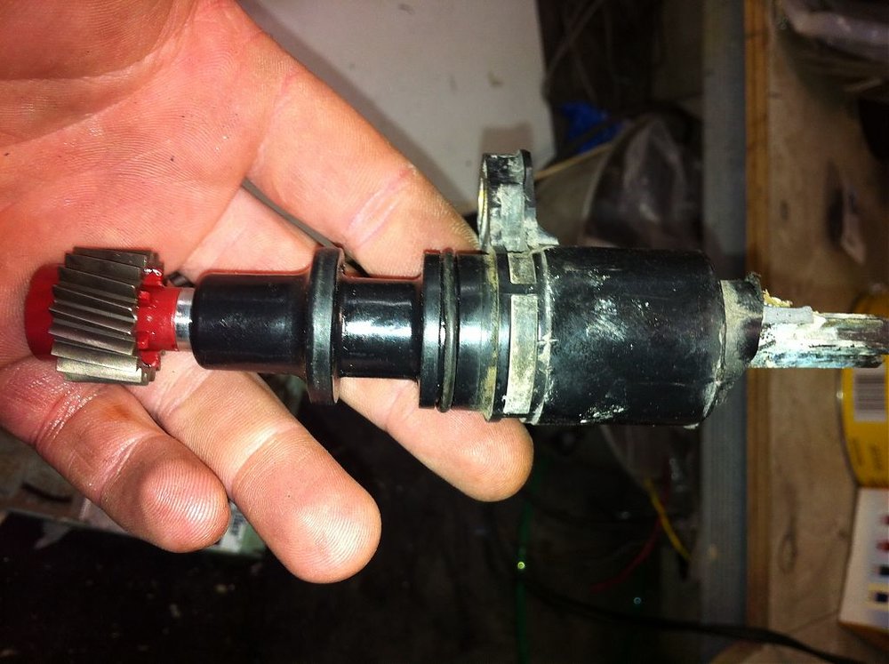

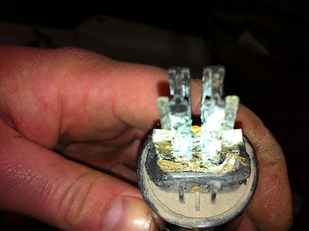

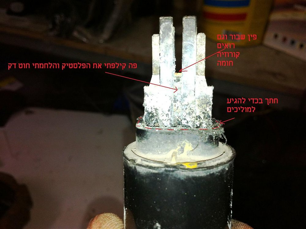

  4. הונדה סיוויק שנת 2000 שבבעלות חבר שלי הפסיקה להראות מהירות נסיעה, לאחר זמן מה המחוג השתגעה והראה מהירויות שונות אף שהאוטו לא היה בנסיעה ולחילופין מהירות אפס מנסיעה ומלווה בנורית תקלת מנוע. לאחר בדיקה שלי גיליתי שרגש מהירות על הגיר תקול- המחבר היה מפוצץ שיתוך וקורוזיה ומגע אמצעי שבור. בכדי לנסות להציל את החלק הורדתי בעזרת דרמל (דיסק קטן) את כל הפלסטיק שתופס את הקונקטור וראיתי שהזמן עשה את שלו (ממליץ לבדוק לכל בעלי ההונדות גם) אם בזמן היו מרססים על הקונקטור ספריי או וזילין מונעה קורוזיה זה היה מאריך חיים לחלק. כמובן אני לא התייאשתי והחלטתי לנסות לתקן את החלק. גירדתי בעדינות את הפלסטיק שלתוכו נכנסים שלושת הפינים והלחמתי חוטים חיצוניים ללא הקונקטור המקורי ובידדתי אותם בעזרת בידוד מתכווץ ולפלף. את הקצוות של החוטים חיברתי על החוטים שמחוברים לקונקטור שהולך למד מהירות והבעיה נפתרה בהצלחה של 100 אחוז. הנה כמה תמונות מהתיקון.
