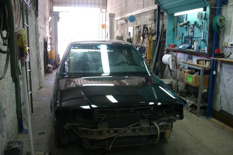

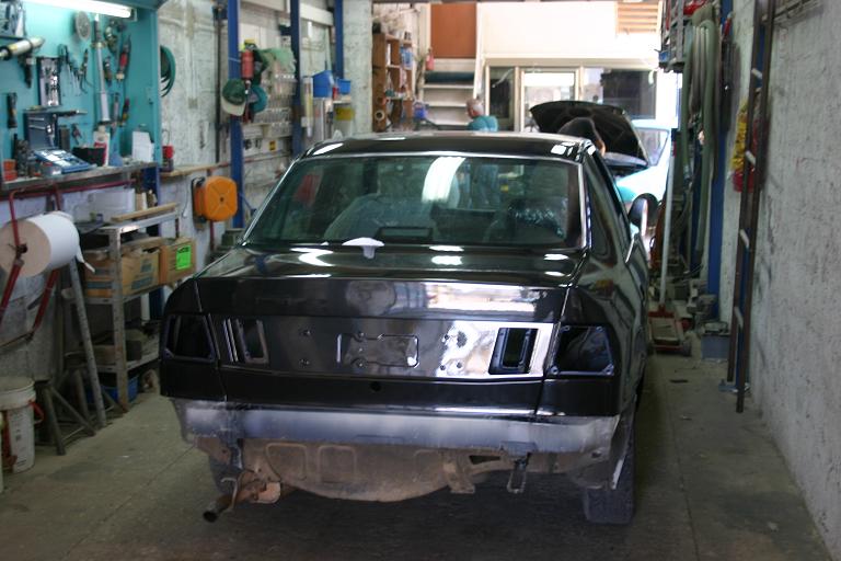

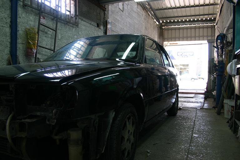

חברה לא להתבלבל, בתמונה הראשונה מימין הרכב כבר מפורק אצ הפחח, בשתי התמונות משמאל רואים איך שאני קיבלתי אותו.

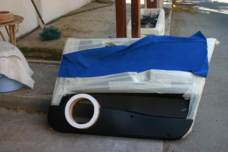

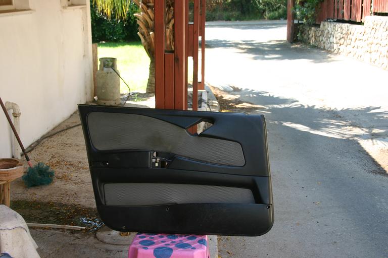

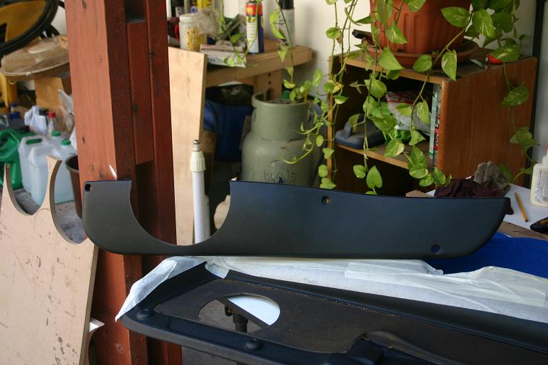

טוב עידכון קטן, היום הרכב נכנס לתנור ואני מקווה שעוד היום אני אקבל תמונות , אני בנתיים ממשיך את עבודת הריפוד כרגע אני עובד על הדפנות של הדלתות הקדמיות.

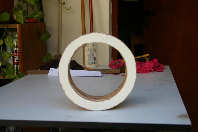

ברכב הזה אין אפשרות להתקין רמקולים בדלת אז נאלצתי לבנות הגבהות ולחתוך את הפאנל בתחתית הדופן על מנת שההגבהות יכנסו.
