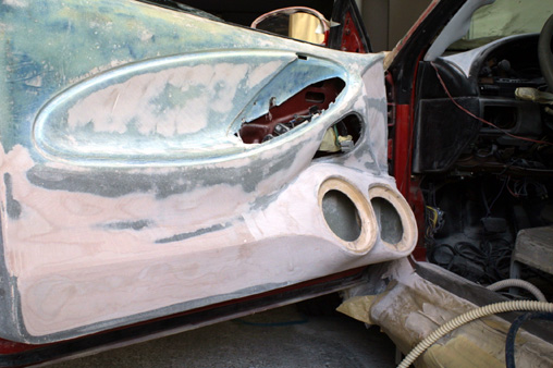

אהלן גיא!
כפי שתוכל לשים לב בתמונה,התיבה לרמקול נבנית על חשבון הכיס שיש לך בדלת כלומר מוותרים עליו לגמרי ועל חשבון הנפח שלו עושים תיבה לרמקול.
התמונה מהאתר SOUNDTORM:

תעלה גם את התמונה של הדלת בסיום.
את השיטה של הבנייה הבנתי.
