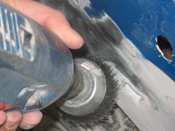

דובי יש לי טיפ בשבילך.
משהו שאני עשיתי לכמה אופנועים ורכבים שנועדו לשימור או ישבו הרבה זמן עד לשיפוץ.
עם דרמל ( מ130 שקל ליונדאי פשוט ששורד בינתיים, 250 לאיכות טובה מאוד וטיפה יותר לDREMEL )
וראש ליטוש ( ראש שערות ברזל )קטן עגול וגדול מסתובב אפשר להגיע לכל מקום ברכב.
השאר הוא זמן עבודה נטו ובקצת זמן אפשר להביא את הרכב למצב ללא חלודה בכלל.
פשוט מנקים כל מקום ועוברים עליו עם 3 שכבות יסוד פשוט ( ספרי או פחית ).
אחר כך יותר זול לקבל הצעת מחיר לפחחות והחלודה מפסיקה להתפשט.
השקעה נמוכה ביחס לתמורה.
והעיקר בלי למהר עם השיפוץ, שום דבר לא בוער.
בהצלחה בשיפוץ.

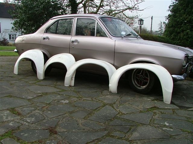

עדכון קטן נכון להיום .
בסיועו של דורון שוחחתי היום עם ארל'ה , הבחור שעושה את יציקות הפיברגלאס לכנפיים וביום שישי הקרוב הוא יבוא לפגוש את הכלה לקראת תפירת השמלה לחתונה .
דובי

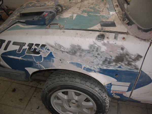

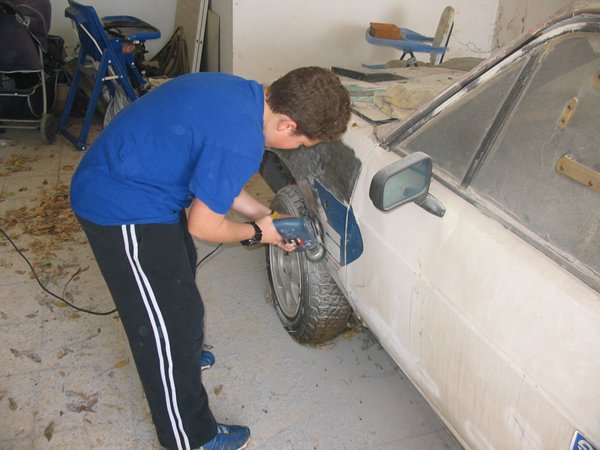

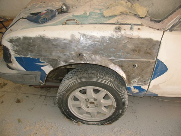

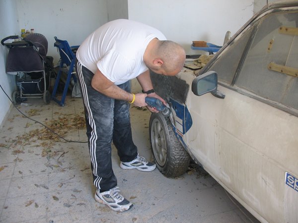

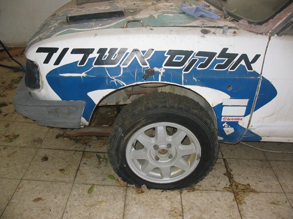

היום היה לי בוקר פנוי עם שמש וציפורים מצייצות וכנראה שזה עשה לי משהו בראש.
החלטתי לשנות את הגישה ובהמשך לעצתו של - KD2... ראש המתכת הורכב על המקדחה ועבודת השיוף החלה במרץ.
נשבע לכם ששמעתי גרגור של הנאה מתחת לפח הקשיש שלה...
החלטתי להוריד את כל שכבות הצבע הקיימות ולהגיע לפח של האלפא .
זה ממש לא קל , עד עכשיו , תשע וחצי בערב , אני בקושי מרגיש את הידיים שלי .
היתה שם שכבת מדבקות ואחריה צבע לבן ומתחתיו שכבות מילוי שונות - מזכרת ל"נשיקות" באשקלון (מישל , וכנראה בעיקר חיים רווה ) ומתחת למילוי הגעתי וחשפתי את הפח.
העבודה היתה רק על הכנף הקדמית שמאלית אבל לאט לאט כל האלפא תהיה כזו .
למזלי בשלב מסויים הבן הגדול שלי , יותם הגיע , תפס יוזמה והחליף אותי קצת למנוחה .
התמונות המצ"ב מתארות חלק ממה שעברנו היום.
אני נהניתי
דובי

ערב טוב
אני נהניתי
דובי
דובי הי, עוד טיפ קטן : עם יש לך מכשיר דיסק קטן עם ידית אחיזה לשני הידיים הרבי יותר קל מאשר עם מקדחה ולא לשכוח לצבוע מיד אחרת למחרת בבוקר הפח נהפח ג'נג'י, חוץ מזה ספר מה יצא עם ארל'ה עם בכלל...

האמת שצבע לתנורים (עד 1200 פרנייט ) מחזיק מעולה( ללא יסוד ) בכל פעם שהשתמשתי אבל הוא עולה 45+- שקלים
ומגיע ב3 צבעים, כאשר ספרי רגיל עולה 10 שקלים ואותו יסוד עלה סביב ה17-20.
לאחרונה פשוט צבעתי ( לא רכב, אבל ברזל ) 2 שכבות של יסוד במברשת > ליטוש בנייר שיוף עדין יחסית בשביל להגיע לפני שטח ישרים ויפים ומעל זה ספרי.
דובי, אחלה עבודה!
אם אתה מאזור הדרום צור וקשר ואעזור לך, יש לי כלים שיעשו את זה יותר מהר.
קיימות גם ידיות אחיזה למקדחות- מקל מאוד על עבודות מהסוג הנ"ל...
