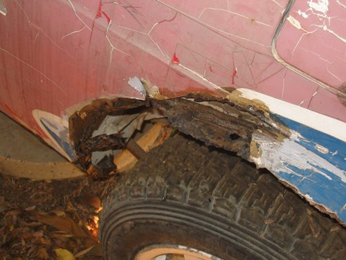

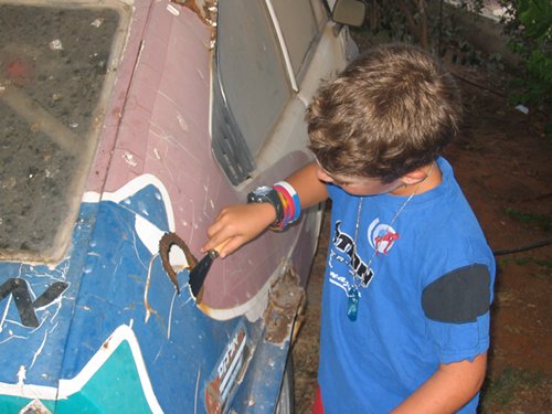

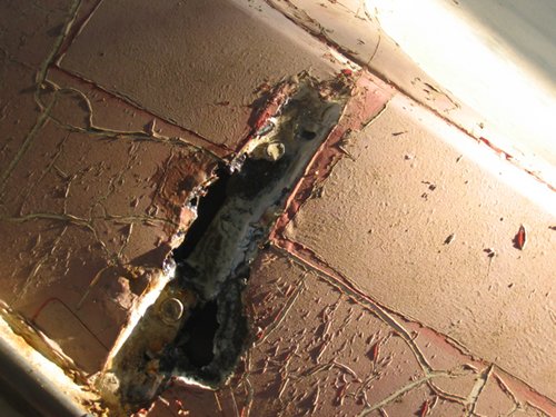

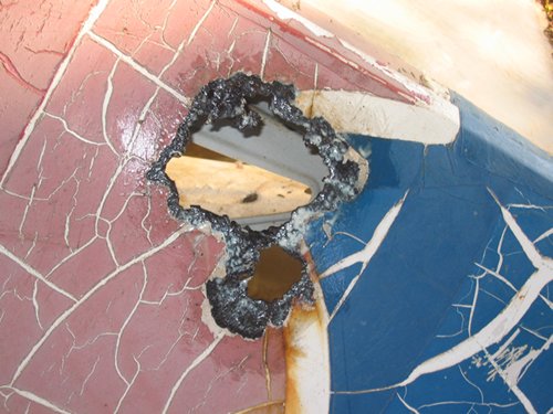

הגיע זמנה של האלפא-סוד לקצת יחס ממני ומה יותר טוב משבוע חופש מהעבודה לעשות את זה .
ההחלטה שלי מראש היתה שאני לא עושה שום דבר באלפא עד שהפיג'ו 106 לא מוכנה לראלי והנה הפיג'ו נוסעת ואפילו טוב .
עקב בעיות תקציביות החלטתי ללכת בקטן ולעשות את תיקוני הפחחות בעצמי וכך להנות מחוויית ה-DIY וגם ללמוד משהו , הכוונה כרגע להביא אותה למצב סביר של נסיעה כמובן , פחחות אמיתית היא תראה בעתיד .
לאחר בירור בקרב בעלי מקצוע ואתרי אינטרנט החלטתי לקחת מספר מצומצם של חורים וחלודה ולנסות לטפל בהם ובעקבות התוצאות להמשיך הלאה או שלא...
האלפא נכון לעכשיו סובלת מחורים בקורות שמעל לכנפיים , בגג ובחלק העליון שמעל לשמשת הנהג .
הכנפיים האחוריות גמורות ושם אהיה חייב לבנות חדשות .
יחד עם הבנים שלי התחלנו במלאכת הגירוד , עד לשיכבה סבירה ושם לאחר מכן מרחנו כמות נדיבה של מח"ט - ממיר חלודה , שזה חומר מגעיל בצבע לבן שבאורח פלא לאחר יום מנוחה ויבוש הופך לשחור ובעיקר מנקה ומחזק את האיזור עליו הוא נמרח .
אחת הבדיחות שלנו היא שאולי כדאי לטבול כל אלפא באמבטייה של החומר הזה...
אנחנו לא מקצוענים אבל בהחלט נהנים מהניסיון , תוצאות עוד אין יותר מדי אבל לפחות יש לבנים שלי גם תעסוקה .
בתמונות המצורפות ניתן לראות חורים ברמות שונות עם ובלי חומר .
המשך עידכונים בקרוב .
יותם

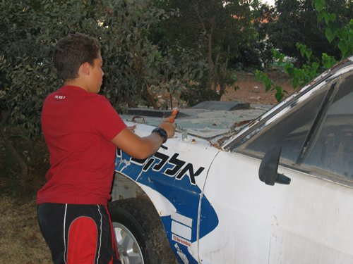

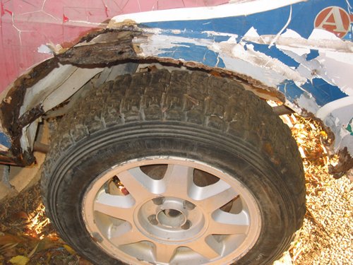

טוב אז הנסיבות הובילו אותי להמשיך בניסוי שלי ובלימודי הפחחות וכמובן שהאלפא-סוד שמחה לקבל מעט יחס .
כמו שכתבתי קודם לכן , השתדלתי לקרוא ולהתייעץ מעט לפני שהתחלתי במלאכה .
מה שעזר לי לפשט את העיניינים היה מאמר שכתב זלמן שניידר ממועדון אלפא-רומיאו -
http://www.iaroc.org.il/modules.php?name=Forums&file=viewtopic&t=123
לגבי פחחות ברמה בסיסית לאלפות .
אחרי שבפעם הקודמת מרחנו חומר ממיר חלודה על מרבית המקומות שרצינו לתקן , המקומות הללו קיבלו צבע שחור וחזק ולאחר מנוחה החלטתי שאולי עדיף שבעל מקצוע ימשיך מכאן .
פגישה מקרית עם ערן , מזכיר מועדון אלפא-רומיאו היום , שגם הוא משפץ אלפא-סוד , סטנדרטית לכביש , גרמה לי להרבה כאבי ראש ומחשבות .
עוד מספר דברים שקרו היום גרמו לי להחליט שלמעשה אני חייב לעשות את זה לבד וזהו .
אחר הצהריים הגיע ועם שפכטל ביד וחומר פחחות דביק ומגעיל בפחית יחד עם המשחה האדומה , ניקוי חוזר למקומות ש"זכו" לחומר ממיר החלודה והתחלתי במריחה גסה ועבה של חומר הפחחות .
הכוונה היא בשלב הראשון למרוח כמות נדיבה ולתת לזה להתייבש טוב , אחרי זה לשייף , למלא שוב , לשייף ולקוות לטוב .
אני יודע שהעבודה שלי לא משהו ואני לא איזה פחח מקצועי אבל לפחות אני נהנה מעצם "החזרה לחיים" של האלפא הזו ויודע שמה שאני עושה אני עושה בשבילי .
התמונות משתדלות להמחיש מעט את מה שעשיתי היום .
עצות זה תמיד טוב ולכן אשמח לקבל אותן . ביקורת כמו איזה חרא עבודה...תחסכו ממני , זה לא משפיע עליי ...:-D
דובי
