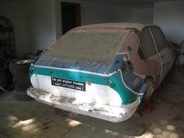

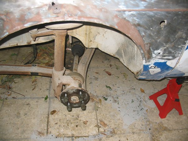

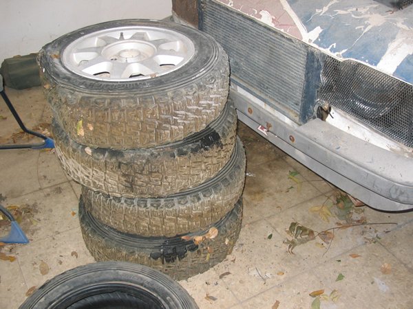

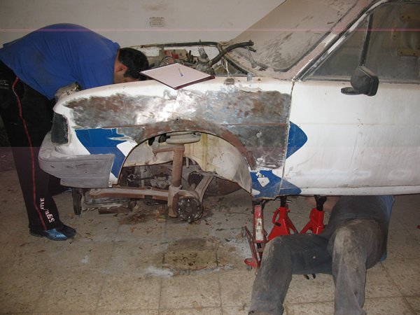

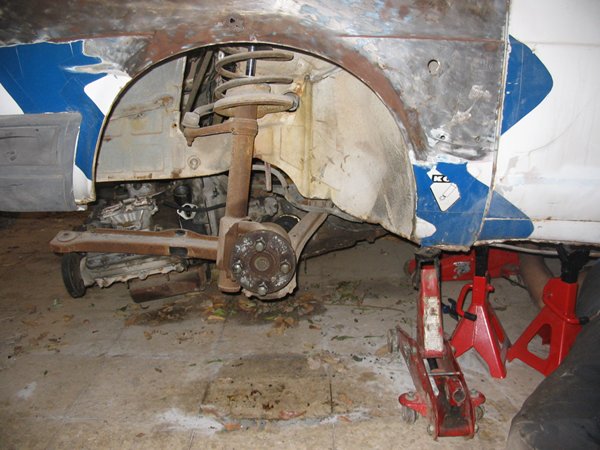

אתמול היה לבנים שלי ולי מעט זמן והחלטנו שעקב כך שלקראת סופ"ש אני בחופש זה זמן מתאים לעבוד שוב על הגברת.
אז לקראת הפחחות של רביעי-חמישי ואולי שישי פרקנו את הגלגלים מהאלפא ועכשיו היא כבר על בוקים אדומים ללא יכולת תנועה מינימלית...(לא שלפני זה היא יכלה לזוז לאן שהוא...) .
מי שרוצה לסייע בקירצוף הפח ברביעי חמישי מוזמן לתאם איתי טלפונית , אשמח לכל סיוע .
דובי

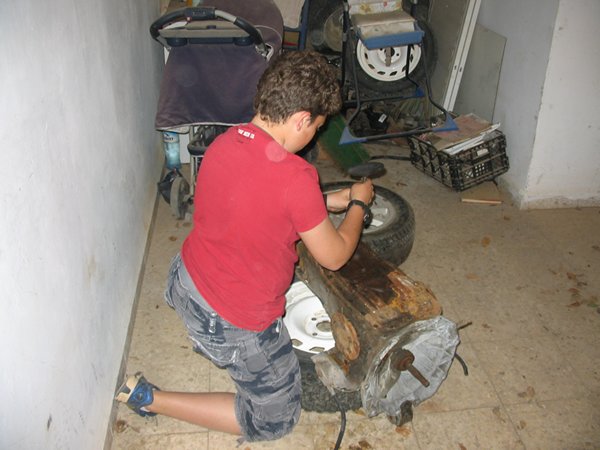

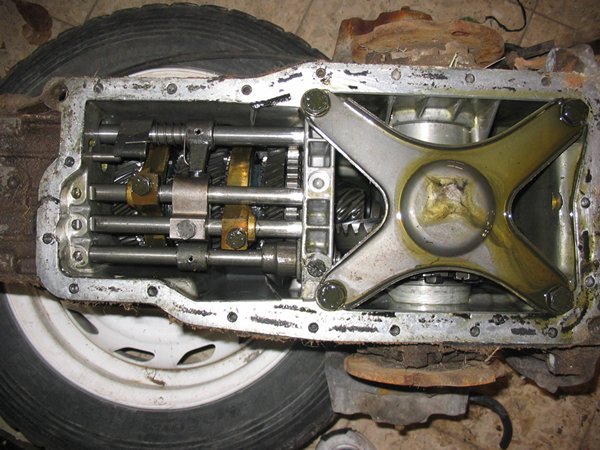

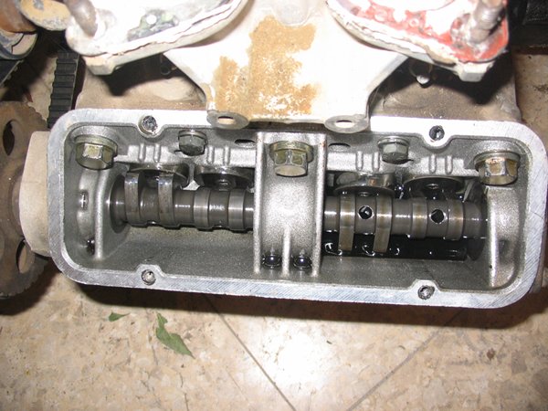

יום שישי האחרון המנוע והגיר היו מוכנים והחלטנו להכניס אותם חזרה לתוך האלפא בתקווה להניע אותה ממש בקרוב , במקביל להמשך עבודת הפחחות.
מאסטר בועז הגיע עם נחום ויחד עם הכנופייה המקומית שלי והרבה WD-40 המנוע והגיר הוכנסו אחר כבוד למקומם.
מה שמדהים הוא שלא זכרתי עד כמה המנוע נמצא נמוך באלפא-סוד.
תמונה-6 - יותם מפרק את מכסה הקרטר של הגיר .
תמונה-9 - נחום מלמעלה ובועז אי שם למטה.
תמונה-7 - הגיר פתוח מלמעלה.
תמונה-8 - אחד הקאמשפטים.
תמונה-10 - עוד שנייה זה בפנים.
דובי

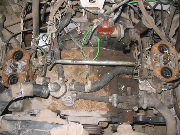

משהו קטן ששכחתי לעדכן מהשבוע שעבר.
יום שישי שעבר אחר הצהריים במקום עונג שבת או אולי כחלק מעונג שבת הוכנסו צמד הדלאורטו למקומם כולל המוט שמחבר אותם לעבוד יחד, כמובן שאת רוב העבודה הקשה בתחום הזה עשה בועז שבלעדיו לא הייתי יכול לעשות כלום וצוות העוזרים שלו היו מתן אחי ושני הבנים שלי.
אני בעיקר הייתי אחראי על הכנת שתייה קרה...
בנוסף, תודות לחן ולדורי יש עוד סט צמיגים שמחכה לאלפא שתתחיל לזוז .
דובי
