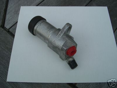

על מנת לפרק את משאבת הקלאץ' התחתונה, אני צריך לשחרר טבעת שמחזיקה אותה במקום. המשאבה מושחלת בתוך אוזן (מקווקוות בתמונה) שיוצאת מהגיר, והטבעת שיושבת על מגרעת במשאבה מונעה ממנה להחליק החוצה.
איך מעיפים את הטבעת במינימום פציעות לאצבעות?

בקצוות של הטבעת יש חורים שאפשר להכניס אליהם שפיץ פלאייר.
לפני 22 שעות, hans כתב:
ליעד, יש למטרה זאת מכשיר יעודי שנראה כמו שפיץ פלאייר, רק עם פעולה הפוכה. כשאתה לוחץ אותו הוא נפתח.

סיכוי כבד שזו אותה משאבה. יש עוד לא מעט חלקים משותפים

מאוד מזכיר לי את המשאבה של הפורד אנגליה ,
או שזה אותו דבר ?

נכון זה ממש דומה
באיזה אוטו מדובר
לוטוס אלן. בלוק המנוע והגיר הם של פורד, כך שאין סיבה שמשאבת הקלאץ' לא תהיה תואמת לרכבי פורד מהתקופה.

הזדמנתי ליצחק שדה, וקניתי את הכלי, אך ככל הנראה הפתיחה שלו איננה מספיקה.
רק כדי להיות בטוח, הפתיחה צריכה להיות גדולה יותר מקוטר המשאבה, או שיש טכניקה שאני מפספס?

אופן פרוק משאבת מצמד תחתונה!
קח פטיש 5 ק"ג מינמום וההההה תן בראש .
שים לב שום פלייר הבטחות לא יכול לפשק לגודל שאתה רוצה הוא תמיד יקפוץ וזה מה שקורה.
מה עושים קודם כול לנקות היטב את כול הליכלוך מיסביב כי הוא גם יפריע לשלוף את המשאבה.
יש לפרק את ניפל הניקוז ולרוקן את נוזל הבלמים {שמור על העינים לא נעים ראה הוזהרתה }
אחרי ניקוז נוזל הבלמים יש לדחוף את המשאבה לכיון הגיר כי יש לחץ מההואזינג שתופס את ההבטחה {סנפ-רינג בשפה המיקצועית} לאחר מיכן בסבלנות אים שתי מברגים בהצלבה יש לפשק את ההבטחה
לא ניתן להוציע אותה מבלי להרוס אותה כלומר רק להוזיז אותה לאחר שליפתה מהחריץ על גוף המשאבה.
אגב רצוי שתי אנשים למי שלא מיומן כי זה לא קל אחד מפשק בעזרת שתי מברגים והבחור השני מכניס מברג דק בהקף וחולץ אותה ממקומה.
בברכה בני ל.
