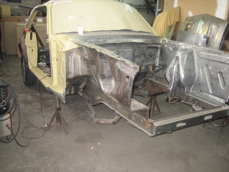

אז בשבוע שעבר שהיה השבוע החמישי לשיפוץ, נמשך פירוק החלק האחורי של הרכב ועכשיו הוא יכול להיות עגלה לשני סוסים משני הצדדים, ממש כמו סיטרואן סהרה...
במקביל החלה צביעת הרכב בצבע מגן נגד חלודה, זה הצבע שחודר למתכת ועוטף אותה ועליו שמים צבע יסוד. כך שכרגע אני לא יכול לאמר איזה צבע יסוד ישים הצבע (שזה בעל מקצוע אחר מזה שעובד על האוטו עכשיו).
והיום, יום שני חגגנו את בוא החלקים הראשונים מארה"ב...

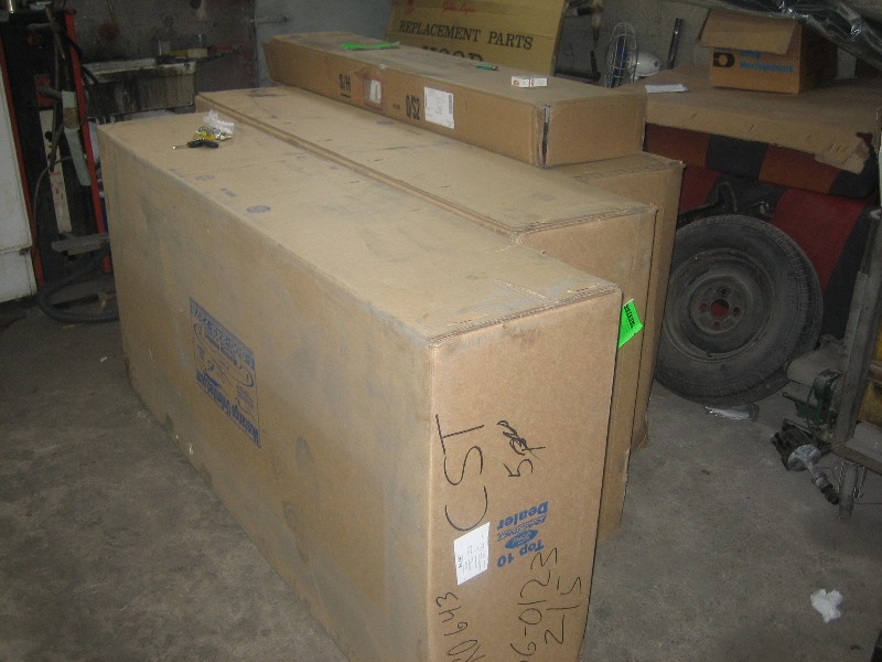

והנה מה שציפינו לו, חבילות מה"דוד באמריקה"
החלקים שהוצאו מהאריזה הן שתי הדלתות.

כשמרכיבים אוטו, מחברים את כל חלקי הפח לג'יג יעודי ששומר על המרחקים הנכונים בין החלקים. כך מונעים עוותים אפשריים בשלדה ובמרכב. איך הפחח אצלך יודע שהריתוך החדש לא יוצא כמה מילימטרים הצידה מאיפה שצריך?
נמרוד
יש לו באמת עיין חדה וידיים טובות אבל הוא לא הכי מקצועי שיש בארץ.
יש פחחים כמו אבי אביב לדוגמא שעובד ברמה של ארה"ב וכו...
אבל מה שבאמת מציק לי שאין אומנים בארץ שיודעים לעשות DECALS ברמה. ועבודות של מברשת אויר.
If you don't chew Big Red, then f-*bleep* you.
קובי יקירי, אני לא יודע מי זה אבי אביב אבל לטעמי הבחור שעושה לבני את הפחחות הוא מספר אחד!!! אני לא מכיר אף אחד שמפרק ו"מעיז" לעשות את מה שהוא עושה לא מבחינת רמה ולא מבחינת טלאים. מה שהוא שכח הרבה אנשים כאן לא למדו ולא ילמדו. אבל איך אומרים - על זה אני ואתה לא נלך לרבנות...
