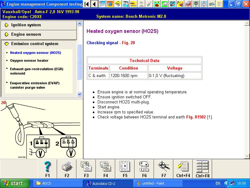

ובלמבדה התנגדות כפי שצויין. והשלישי זה הסיגנל נותן אותות למחשב 0.1 V תערובת עניה ו 0.9 V תערובת עשירה. כאשר מנוע חם ואתה בודק בלמבדה אתה תקבל את הערכים הרשומים . עבוד רק עם וולטמטר ונורת ביקורת LED כידי לא לגרום נזק למחשב. AUTODATA מגדירים תקלה 38 כתקלת קצר או תקלת מחשב. ולא תקלת חיישן

בכל אופן, אין לבדוק עם מודד אנלוגי את מתח החיישן אלא רק עם דיגיטאלי (התנגדות הכניסה שלו גבוהה ולא יגרום להרס החיישן).

הבדיקה הטובה ביותר היא כאשר המנוע עובד ב2000 סל"ד ובטמפ' עבודה (מאוור מנוע עבד), חיישן חמצן מחובר- בדיקת מתח לחוט הסיגנל C אמור להיות מתח מחזורי ומשתנה בין 100-800 מיליווולט.
