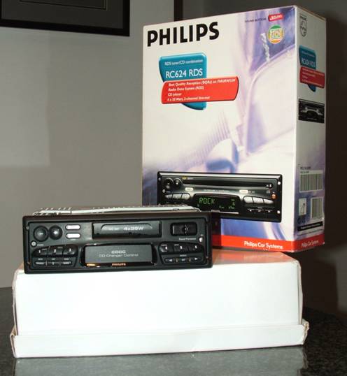

מה שכן כנראה אני טועה כי יש לי רדיוטייפ של פיליפס, ככה שזה כנראה לא המקורי .. אנסה למצא תמונה ולהעלות..

אהה.. היה לי כזה פעם אבל רדיו דיסק, אני חושב שמוציאים אותם אותו דבר.
אתה צריך את הפינים המיוחדים, ואם אין לך אז אתה יכול להשתמש במשהו דק וארוך על מנת להוציא. זה תפוס בצדדים על 4 קליפסים.
כדי להגיע לחורים של הקליפסים אתה צריך להוריד את הפלסטיק מסביב לפנל.
עדיף לך ללכת למתקין והוא יעשה את זה בדקה.

אספנות.. הא..
אתה אומר אם אני שולף אותו אני יכול לעשות הרבה כסף..? :)
אני אנסה להוריד את הפלסטיק.. נראה מה יש שם מתחת.. אם לא אני אלך למתקין..

אספנות.. הא..
ממש לא...
