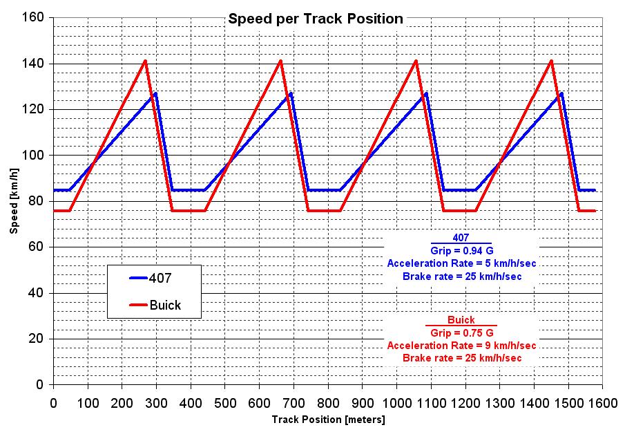

להלן גרף שמראה את הצורה השונה שבה הביואיק וה407 עוברות את המסלול על ארבעת סיבוביו וישורותיו. ציר X הוא המרחק מתחילת המסלול עד סופו. ציר Y המהירות שבה נמצא הרכב כשעבר באותו הקטע של המסלול. ניתן לראות איך הביואיק יוצאת מכל סיבוב במהירות איטית יותר מה407 אך מיד מגיעה למהירות גבוהה יותר ומתחילה לבלום מוקדם יותר לקראת הסיבוב הבא. ("מוקדם יותר" הכוונה רחוק יותר מסוף הישורת. בגרף רואים שבסוף הישורת הראשונה ה 407 מתחילה לבלום במיקום של 300מ' מתחילת המסלול והביואיק מתחילה מוקדם יותר, כלומר במיקום של 270 מ' מתחילת המסלול.)
שיפוע תלול יותר מראה תאוצה חזקה יותר (לביואיק). שיפוע תלול מאוד ויורד, מראה על בלימה חזקה. עוצמת הבלימה שווה לשני הרכבים ולכן השיפוע היורד זהה בשיפועו.
הקטעים בהם מהירויות הרכבים קבועות (קו אופקי) הם הסיבובים עצמם. (ברור שבמציאות יש בלימה מסוימת לתוך הסיבוב ותאוצה מסוימת עוד לפני שנגמר הסיבוב). בסיבובים רואים איך הביואיק מעט איטית יותר.
אגב מהגרף עצמו קשה לראות איזה רכב עובר את המסלול בפחות זמן. אבל כן אפשר לראות שיש קטעי מסלול בהם הפיזו' חלפה במהירות גדולה יותר, ויש קטעים בהם הביואיק.

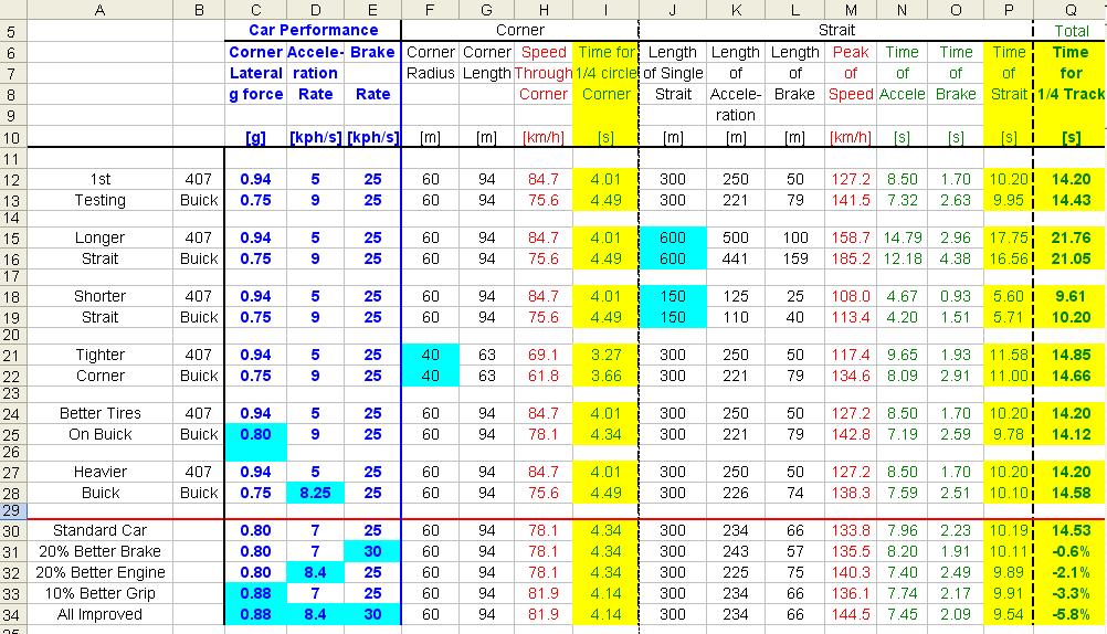

מצורף למטה טבלה עם נתוני החישוב והמכוניות והמסלול. בטקסט ירוק מופיעים חישובים של זמן, (אם הם מודגשים בצהוב זהו סיכום של קטע). בטקסט אדום מהירויות ובשחור מרחקים. נתוני הרכבים שהכנסתי מופיעם בכחול כהה בטורים השמאליים.
משבצת שמסומנת בתכלת מראה במה השתנה הרכב או המסלול יחסית לניסוי הראשון שעשיתי.
הטבלה מחולקת לקטע של סיבוב וקטע של ישורת.
הזמן שמופיע בסוף הוא עבור 1/4 מסלול. המסלול מורכב מ4 קטעים זהים, לכן הכפלה ב 4 של הזמן תיתן זמן כולל. מרחק הכולל של המסלול לא כתוב, אבל זה Corner Length + Length of Single Strait ולהכפיל בארבע.
השורות האחרונות מראות איך שיפור מרכיב זה או אחר באוטו משפר את זמן ההקפה. השיפור מוצג באחוזים יחסית לזמן ההקפה של הרכב הסטנדרטי. 1% זה שיפור של בערך 14 מאיות שניה.
עריכה:
ניתן לראות מה עשתה הכפלת אורך הישורת לתוצאות: הביואיק פתחה פער גדול על הפיז'ו.
קיצור הישורת לחצי כמובן עוזר ל407 לצבור יתרון משמעותי יותר מאשר בהתחלה.
הידוק הפניות, (רדיוס קטן יותר) מכריח את שתי המכוניות להאיט יותר בסיבוב, ולהתחיל את הישורת עם 15 קמ"ש פחות, דבר שנותן יותר משקל לפיתוח מהירות תוך כדי הישורת ולכן הביואיק מצליחה להשתוות לפיז'ו.
צמיגים מעט טובים יותר לביואיק, מספיקים לה כדי לנצח ללא שום שינוי אחר ברכב או במסלול.
היתרון במציאות של הביואיק בתאוצה הוא כ 65% ולא 80%. לכן איפה שכתוב "Heavier Buick" , יש לה תאוצה איטית יותר. הפעם הפיז'ו פותחת עליה פער של 1.52 להקפה לעומת 0.92 בהתחלה.
בסעיף השיפורים רואים ששיפור גדול של 20% ביכולת הבלימה נותן יתרון לא גדול בזמן ההקפה (אם כי במירוץ כל מאית שניה חשובה). צריך להזכיר שקשה מאוד לשפר 20% בבלימה. במבחן של מגזין EVO הפורד פוקוס 1.6 המשפחתית בלמה גרוע יותר באחוזים בודדים בלבד יחסית ללוטוס למשל.
שיפור של 20% בכוח מנוע (למשל ההבדל בין 221 כ"ס בסובארו WRX לבין 265 כ"ס של מנוע STI) נותן שיפור מורגש יותר בזמנים.
שיפור אחיזה, אפילו ב 10% נתן שיפור הכי משמעותי בזמני ההקפה. (על פי אתר Tirerack, ההבדל בין צמיגים רגילים ומשפחתיים לבין צמיגי הספורט המובילים הוא פחות מ 10%. יש כמובן שיפור התנהגות שבא לידי ביטוי במסלול שלהם. במסלול שלהם, שמכיל במיוחד הרבה פניות, הצמיגים הספורטיבים השיגו זמני הקפה טובים בכ 5% על פני סתם צמיגים.
