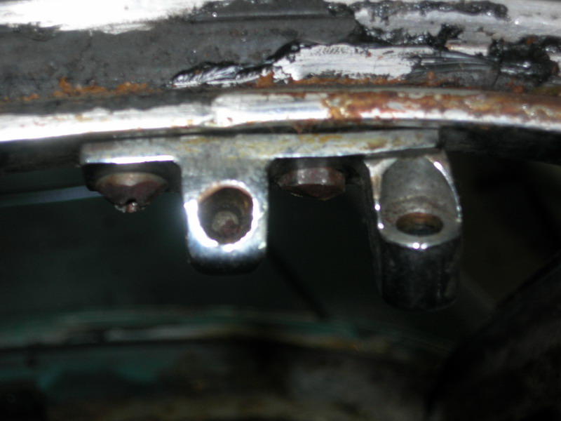

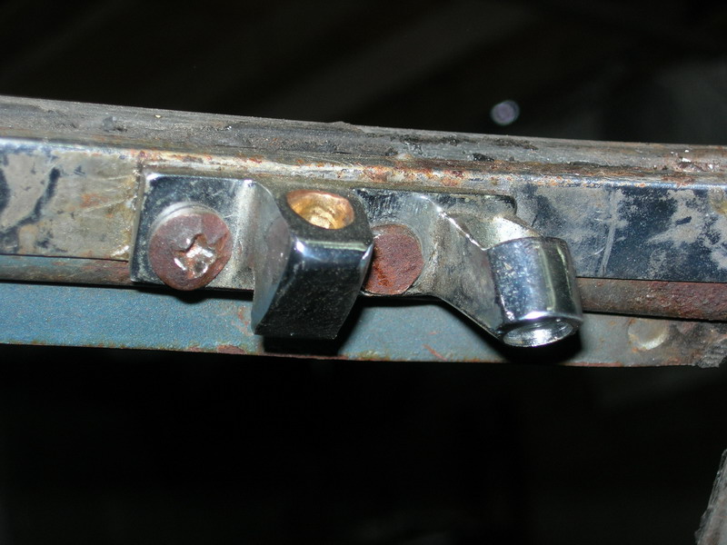

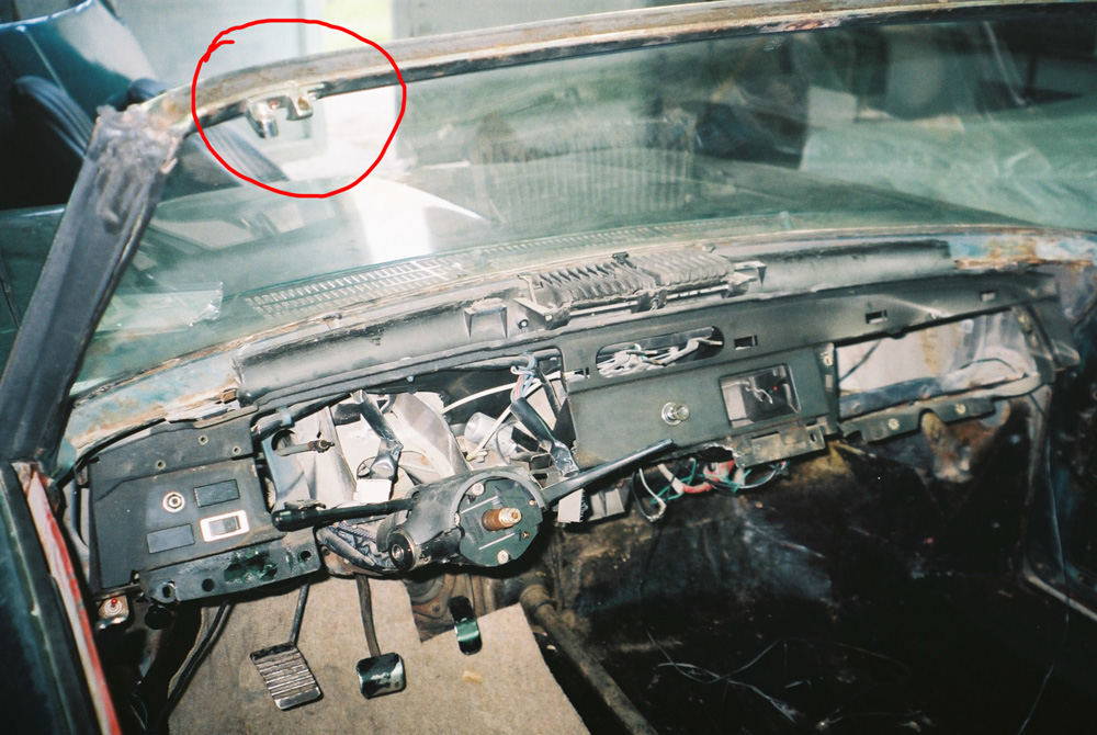

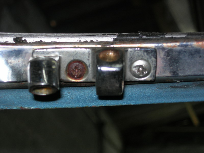

כתופסת לשרשור הקודם בנדון, שבו לא היתה לי בררה אלא לנסר את האום, הפעם המצב יותר מסובך.
מדובר על חלקי ניקל די קשים להשגה, והברגים לא רוצים לזוז אפילו מילימטר, לאחר שימון רציני עם WD40.
לא ניסיתי לחמם את המקום, אבל אני גם לא רואה צורך (את מה בדיוק לחמם...?) ואני לא רוצה לפגוע בניקל (אני יודע שהוא לא נראה במצב טוב, אבל הוא כן, זו רק השתקפות).
אם למישהו יש פתרון יותר מעשי לפני שאני מנסר את החלקים האלו ומנסה להשיג חדשים אני אשמח.
תודה, שחר

מהתמונות נראה כי ראש הבורג בולט וכי הראש שחוק (חרוש אני אומר), במקרה כזה אני לוקח קטר בריא מאד ואיכותי, תופס את הראש של הבורג בהיקפו החיצוני עם הקטר ומנסה לסובב את הבורג. זה הרבה יותר אפקטיבי ממברג במקרה כזה.
