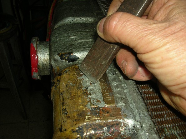

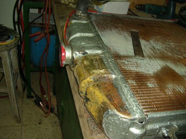

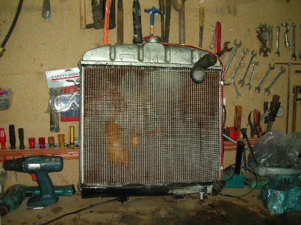

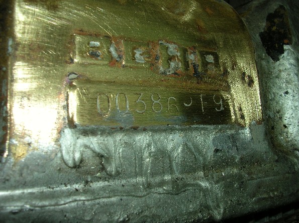

מאחר והרכב מושבת בינתיים (השגתי ראש מנוע - תודה לארנון גלס, שיפצתי אותו, מחכה לאטם ראש. האם מישהו מיכם נמצא השבוע בגרמניה???), אני משחזק בו דברים שונים נוספים, וכעת תור הרדיאטור.
הרדיאטור עבר שיפוץ רציני (ויקר) לפני ארבעה חודשים, הוחלפה לו הרשת הפנימית שהיתה מקורית והחזיקה יפה 50 שנה. לאחר מכן נצבע בשחור ועל השחור נצבע בהמרייט כסף מתכתי.
תוך כדי פירוק הראש וחלקים נוספים הקשורים אליו קיבל הצבע של הרדיאטור מכות קלות והתקלף בחלקו.
ראיתי שמתחת לשכבות הצבע יש נחושת, והחלטתי לקלף את כל הצבע ולהשאיר את הנחושת ללא צבע.
בתמונות המצורפות ניתן לראות את השלבים השונים, וגם את המספרים ואת שם היצרן שבעבר כוסו בשכבות הצבע ולא נראו. יש לי עוד קצת עבודת שיוף והברקה וכל החלק העליון יהיה נחושת מבריקה כמו החלק שיש בו את המספר.
שאלתי: האם מישהו יודע בבטחון ויכול להמליץ על לכה או ציפוי אחר, אשר ניתן לצבוע בו את הנחושת כך שתישאר מבריקה ולא תיראה בלויה "ומלוכלכת" לאחר נסיעה קצרה והתחממות?
תודה מראש על התשובות.
בברכה - אבי.

אההההההההה!!!!!!!!! אני רואה אותך אם פטיש ואזמל עובד על... רדיאטור אספנות?!
שומו שמיים! תניח את הכלים מיד ותשתמש בשיטות פחות מסוכנות (לרדיאטור כמובן)
:evil: לא תצליחו לעצור אותי, לא תצליחו להשתיק אותי! :evil:
אל תדאג. סיימתי הכל ואין שום נזק.
הנגיעות אם האזמל הן רק בכדי "לפוצץ" את השכבה הנוקשה של הצבע. אינן חזקות, והאמן לי שעשיתי את העבודה עם הרבה רגש ונשמה . . .(פיוטי - שחבל על הזמן . . .).
אבי.

אני מאמין שכל ציפוי ע"י לכה יתכלף בחום. ללכה אין את העמידות שיש לצבע ביגלל היותה שיכבה דקה יחסית. כל פיצוץ קטן בפני השטח יגרום לקורוזיה ולקילופים.
אם אתה רוצה גימור "נחושתי" נסה אולי לצפות אותו בפליז. פליז יותר עמיד ויתן לך עמידות לאורך זמן...
חוץ מזה, ישנם מקומות שרואים את ההלחמות עם הבדיל וזה מקלקל את ה"מירקם הנחושתי" שיש שם, ציפוי בפליז יתן לך תוצאה טובה (לדעתי)...
או, לצבוע בצבע עמיד בחום נמוך (150-200 מעלות) בגוון נחושת....
אגב, משה, יש צבעים עם "טקסטורה" כמו של עץ. זה נראה כמו "שפכטל" ואז עוברים עם מיברשת עם שיניים וזה נותן צורה כמו לעץ.

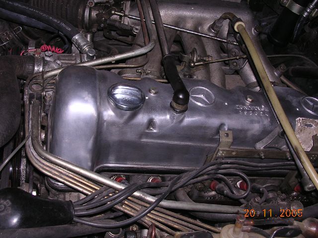

אבי הי
לדעתי הבעיה העיקרית היא החום במידה ויש לכה עמידה בחום זה עובד אני הברקתי מס אביזרי נחושת ופליז ולאחר מכן לכה רגילה לעץ בספריי ויצא 10
במיקרה הזה אני ממליץ להגיע לרמת הברקה מראה ולימרוח וקס כמו לצבע ולחכות מס שבועות במידה והנחושת תתחמצן תמיד ניתן לצבוע בלכה הבעיה בלכה היא להוריד אותה.
מה שאני עשיתי ...הברקתי את המיכסה שסתומים (אומנם אלומניום אבל אין הרבי הבדל בין המתכות) ווקס לאחר מיכן בנתייםכבר חודשיים ללא שינוי צרפתי תמונות של התוצאה והאמצעים במידה ויש לך שאלות אתה יודע איך למצוא אותי
דורון
