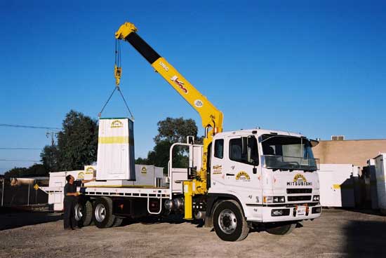

תבדוק עלויות של משאית עם מנוף אינטגרלי (ראה תמונה להמחשה). לפי השירטוט שלך אין מרחק גדול מידי בין המדרכה למכונית, ומנוף עם "בום" סביר יוכל להרים אותה משם, להניח אותה על הארגז של המשאית, ומשם הדרך אל האושר סלולה. את המכונית קושרים למנוף עם רצועות בד ("פאשות").
לפני כמה שנים חילצתי ככה נבלה של MGB שהיתה זרוקה הפוכה בשדה מגודר מבלי שאפשר היה להתקרב עם גרר. לקח בדיוק 5 דקות להרים אותה. העלות, כולל הובלה על המשאית מהקריות לתל-אביב היתה כמה מאות שקלים.

גם אני חושב שהפיתרון זה עם מנוף
אני חילצתי רכב לחלקים שהיה בלי גלגלים מתוך שדה שגרריסט לא יכל להיכנס, זה לא עסק יקר, לי זה עלה כמו גרר (300 ש"ח) תעשה סקר אצל כמה מנופיסטים ותקבל הצעות מחיר.

נראה שהרעיון הזה יהיה היעיל ביותר.
האם יש למישהו המלצה על בעל מקצוע עם משאית כזו שיוכל לבצע את העבודה ?
דגמתי כמה מנופאים שמצאתי ב"דפי זהב". כולם היו מופתעים מהשאלה, ואח"כ הפתיעו אותי במחיר שביקשו...

בכל מיקרה יש גג מעל לרכב? אם כן אז החילוץ של המנוף יהיה מסובך הרבה יותר .
נראה לי שכדאי לשאול את חובבי המשאית אם הם מקירים מנופאי טוב ועדין .

ידעתי הרעיון הזה בילתי אפשרי מכיוון שהוא ציין במפורש שהרכב "כלוא" בין עמודי תמיכה ככה שבטוח יש שם גג ואין גישה לגרר...
