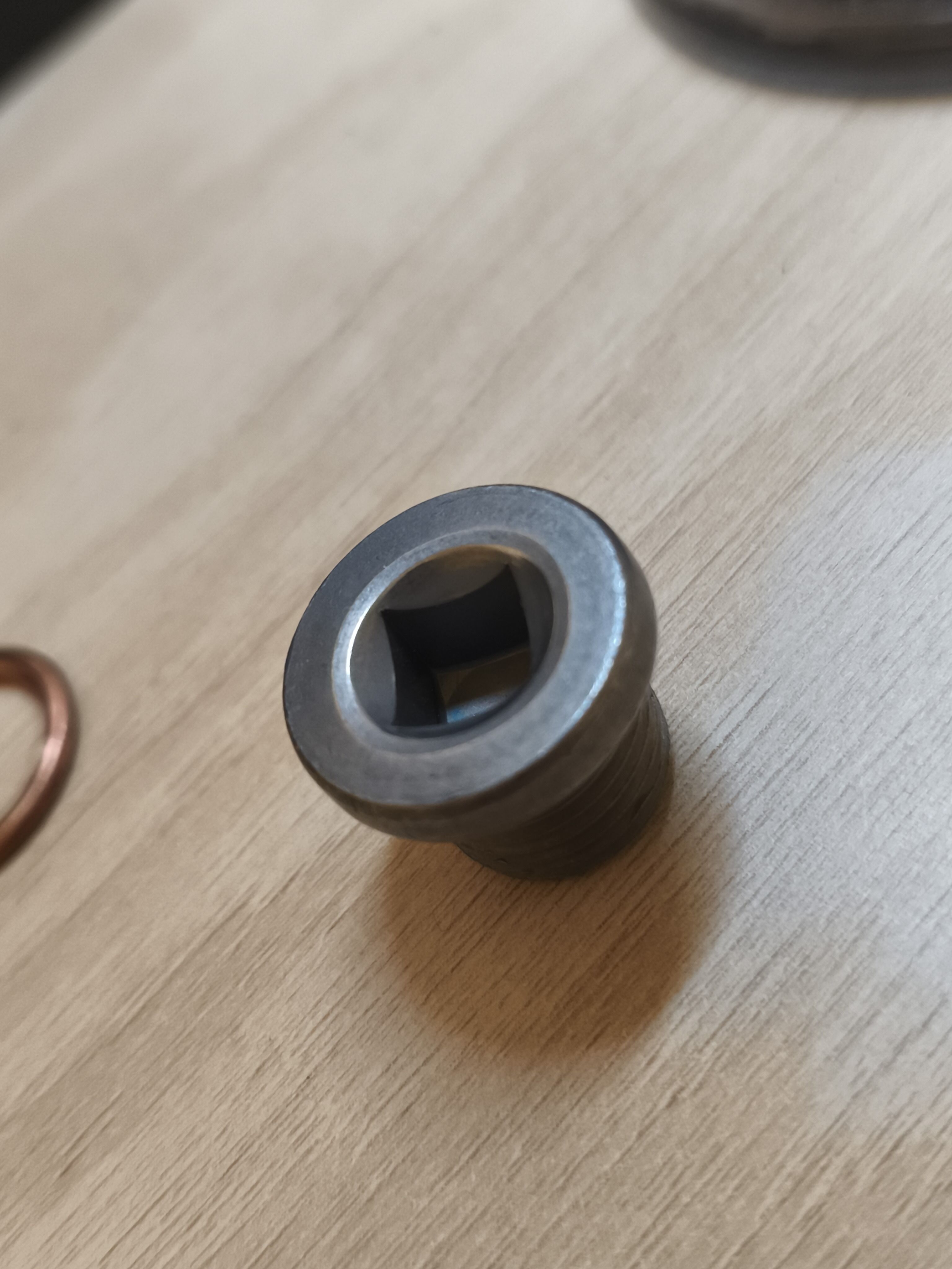

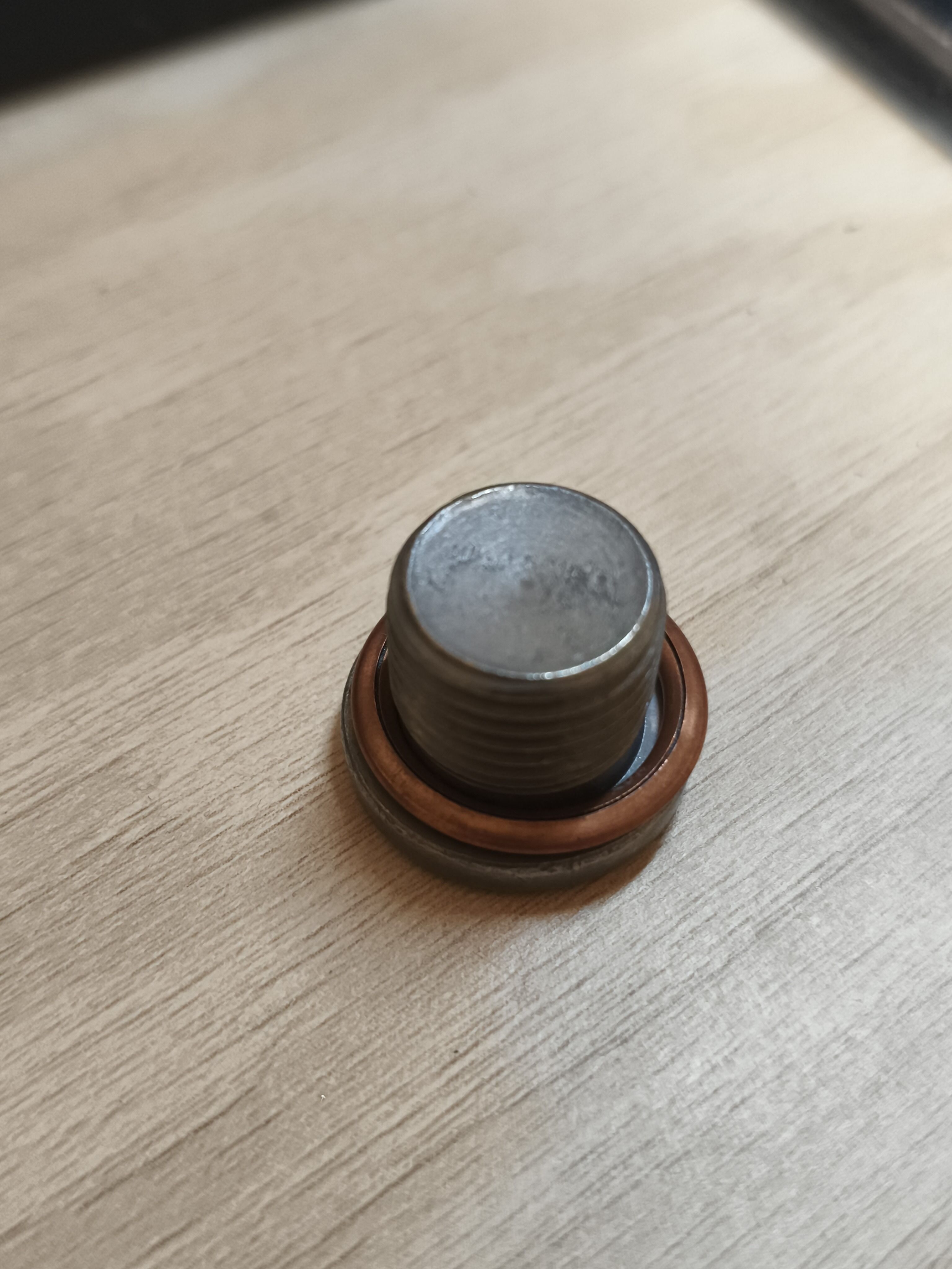

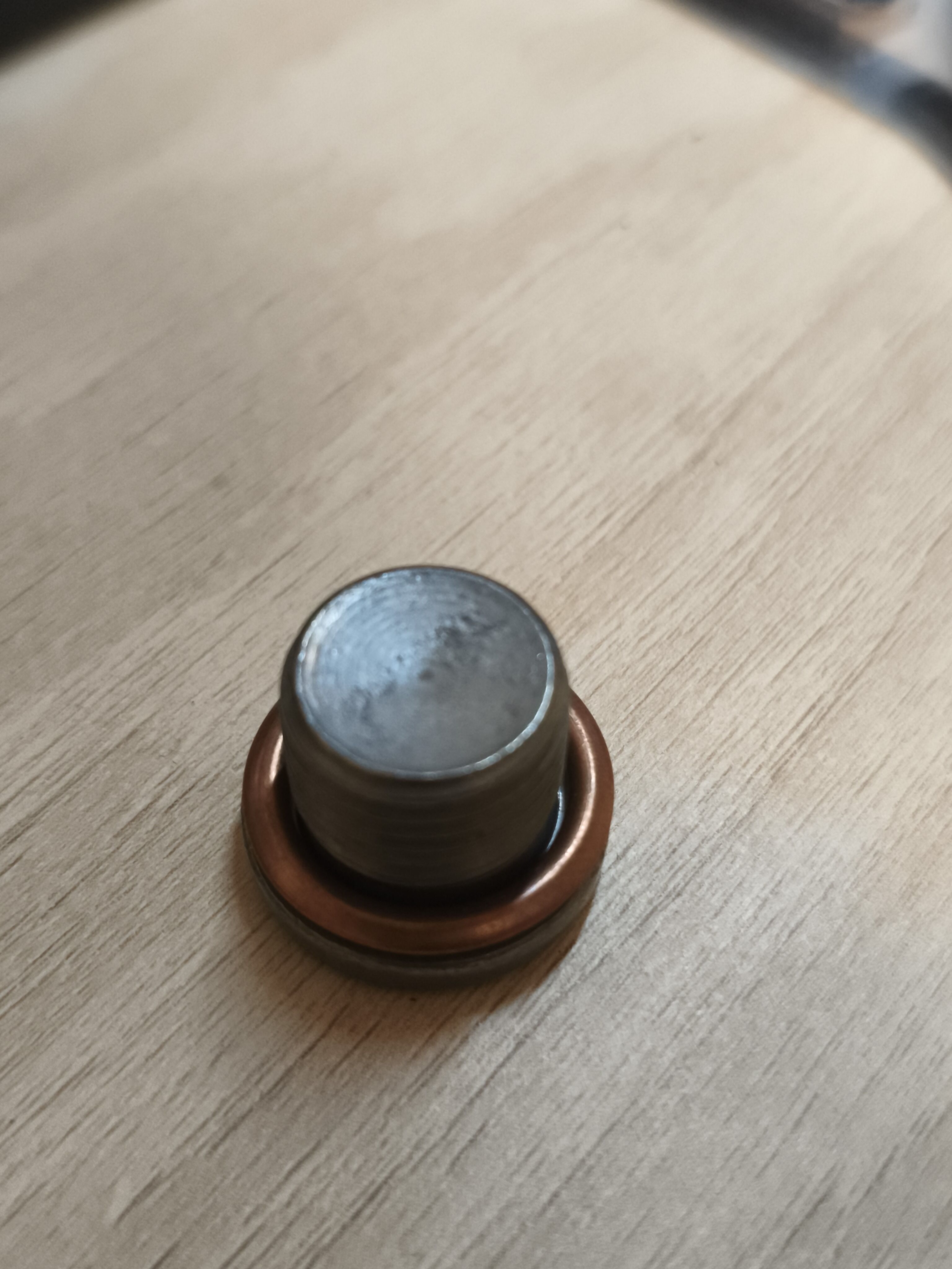

אני מתכנן להחליף שמן לבד בפעם הראשונה בעוד כמה חודשים. אולי לפני זה כי יש לי במנוע שמן של פטרוטק 5W30 C2/C3 שקניתי לפני שהכרתי את הפורום.
מה הצד הנכון ל O-Ring? מצרף 2 תמונות
הבורג ריקון של 208 הרגיל ל VTi זהה? אני חושב, אבל לא בטוח. המרובע הזה זה לא הדיפולטיבי כי הדיפולטיבי עם הברגת אלן 8mm וכאן יש ריבוע 8mm שלא בטוח שהמתאם שלו יתחבר לידית מומנט.
(כאמור, אם הייתי מתעניין יותר לפני רכישת הבורג, הייתי מבין שאני אמור לחפש בורג שתואם גם לפג'ו לגם למיני R55 וככה להביא את הבורג הנכון. נראה לי שלפי הגודל זה תואם אך לא בטוח)
עדיף לי פשוט לקנות בורג חדש 8mm כי יש לי אופציה לחבר לידית מומנט?
תודה

אם ההברגה שלו לא חרושה והוא נסגר רגיל, אין צורך להחליף אלא אם ממש בא לך.
בגדול מה שמשנה בבורג ריקון זה שההברגה שלו תהיה זהה למקור, איזה ראש יש לו זה די זניח כל עוד יש לך את הכלים לפתוח ולסגור אותו.
הבורג עם הריבוע שהעלית נפוץ בדגמי רנו ( יש לכך מפתח ייעודי שניתן להזמין בכמה גרושים - ויתכן ויש מתאמים גנרים שגם מתאימים למשל מתאם בין 1/2 ל3/8 אולי יתאים פה - לא בדקתי אישית,הזמנתי את המפתח מאלי פשוט).

ידוע לך באיזה צד האורינג יושב על הבורג? אני חושב שהצד החלק לגמרי בלי הפס למעלה, ראיתי בסרטון אחד, לא מראים את זה בהרבה סרטונים
זה תלוי במבנה של השייבה ובשטח שבא איתה במגע על הבורג ובשטח שבא במגע באגן השמן,
 קשה לראות מהתמונות פה.
(אבל ברוב המקרים זה יעבוד משני הצדדים..בד"כ זה לא סופר קריטי).

לגבי האורינג, מעולם לא שמעתי על כיוון הרכבה. פשוט מחליף את האורינג עם הכלי של הרופא שיניים וזהו.
לגבי ראש הבורג, תרים את האוטו, תראה איזה ראש יש שם, ותקנה בוקסה מתאימה לידית המומנט שלך. שים לב שהרבה פעמים מקום העבודה מוגבל ולא ניתן לעבוד עם כל סוגי הכלים. למשל, משום שהבורג נמצא בתוך מגרעת אין מקום להכניס רינג ראצ'ט אלא רק מפתח רינג פשוט. ככה יש גם מגבלות שמחייבות בוקסה קצרה או בוקסה ארוכה.

בוודאות צריך אלן 8 מ"מ כי לפני שנרשמתי לפורום קניתי כזה. תואם. חבר החליף לי.
יש לי כבר ידית מומנט וגם מתאם לאלן 8
זה בתוך הטווח של המומנט
זה מ10עד 210 Nm

לא ממליץ להשתמש במתאם, ייתכן שלא יהיה מספיק מקום להכניס כלי עם מתאם. זה גם משבש את הקריאה של מד המומנט.
תרכוש בוקסה שמתאימה לכלי ישירות.

אני בטוח אך ורק לגבי ה 8 מ"מ
לא הסברתי טוב.
קיבלתי לפני שבוע בוקסה 8 מ"מ אלן שמתאימה לחצי אינץ' וידית המומנט שלי היא חצי אינץ'
מה שקרה לי שלפני שהבנתי בכלל בתחום הזמנתי בורג שהגיע כמו שגאוס אומר. זה מתאים ל208 לא vti
לגבי הצד הנכון של האורינג מתכת
אין לי מושג
ראיתי רק סרטון אחד
אני לא בטוח שהוא צודק. הוא הסביר שהצד ללא הפס הוא העליון
נשמע הגיוני אבל אולי זה לא משנה
