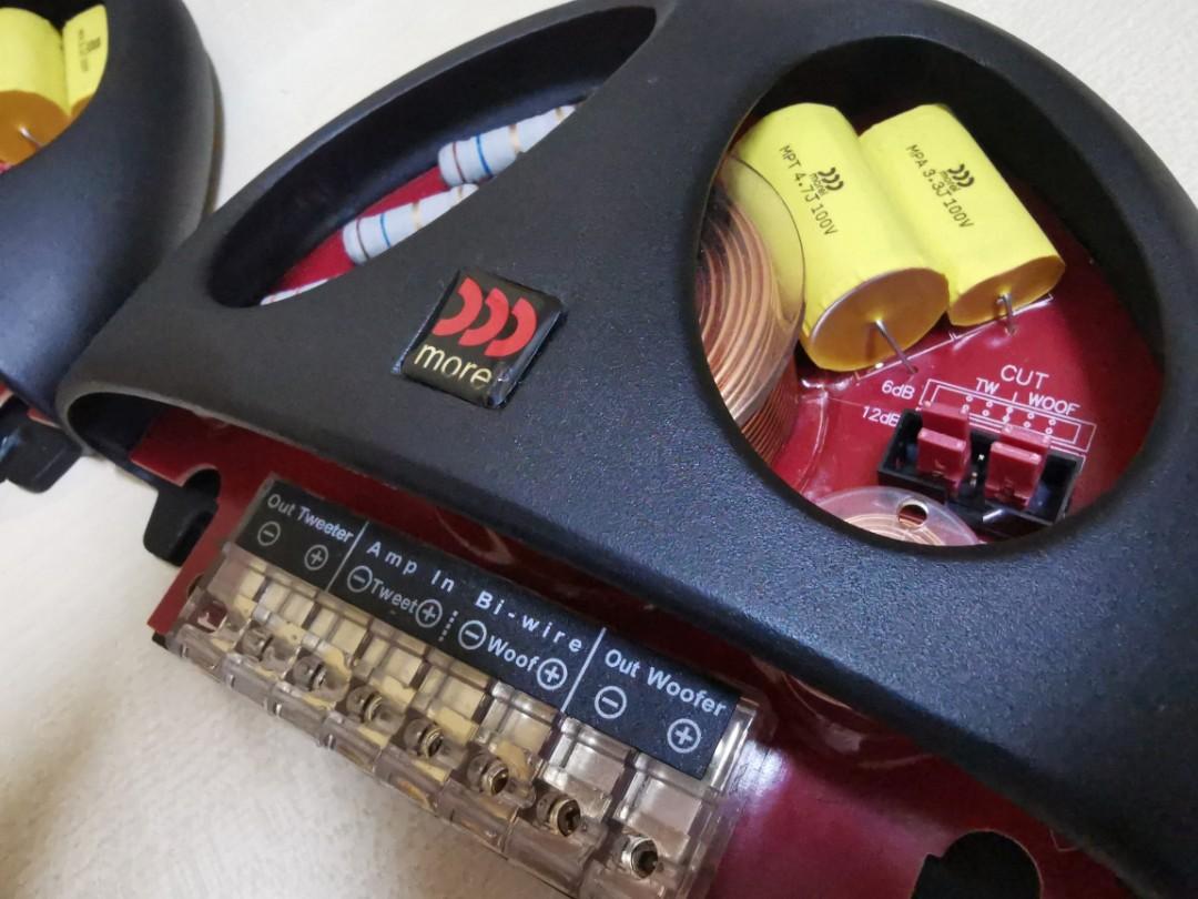

זה קיים גם ברכב (אני אשיתי השתמשתי בזה פעמין רבות כדי "לרסן" טויטר, או להעלות הספק למיד-באסים בדלתות,
כך זה נראה בקרוס של מורל, Morel Elate MX22e שנותן אפשרות ל-2 כניסות ו-2 יציאות
morel_accuset_mx22e_biamp_capa_162600441
בסט אלפיין שלך זה אפילו יותר פשוט,
ולדעתי שווה ניסיון,
לחבר את הוופרים לערוץ שיש בו HPF מתפקד באיזור 100-90HZ,
להשתמש בסליל הקיים שנמצא על הוופר, בתור LPF
+ לחבר את הטויטרים לשני ערוצים נותרים, תוך שימוש בקבל שמגיע עם הסט,
בשלב הבא אפשר לנסות להחליף קבל כדי להוריד את נקודת החיתוך, ובמקביל לנסות לחתוך עם קרוס אובר במגבר ב3K כדי לראות אם יש שיפור בחיתוך ביחס לקבל המקורי,
אם אתה צריך קבל/סליל מסויים יכול להיות שיש לי (אתה מוזמן לאסוף מת"א-חולון, ללא עלות)
בהצלחה.
