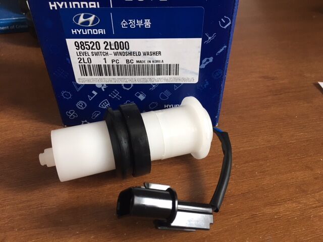

אתה יכול בצורה פשוטה לבדוק את תקינות החיישן לניטור מפלס המים במיכל לניקוי השמשות.
החיישן מותקן קרוב למשאבת המים עם קונקטור בעל 2 פינים (ראה תמונות). ייתכנו מעט שינויים בצורת החיישן שמותקן אצלך ברכב.
1. נתק את כבל המינוס מהמצבר.
2. מלא כליטר מים במיכל. אם קיים סימן מינימום על מיכל מלא קצת מעבר למינמום.
3. נתק את הקונקטור המתחבר לחיישן ובעזרת רב מודד בדוק את ההתנגדות בין הפינים 1-2. אתה צריך לקבל קריאה של נתק כלומר התנגדות אינסופית.
4. רוקן את המיכל מתחת לסימן מינימום או תהשאיר כמות של 400 מ"ל במיכל. בדוק שוב פעם את התנגדות בין שני הפינים. התוצאה צריכה להיות
רציפות ואם יש ברשותך רק מודד עם פונקציה לבדיקת רציפות עם זמזם את צריך לשמוע את פעולת הזמזם.
במידה והתוצאה שלא קיימת רציפות אתה יכול לרכוש חיישן חדש ולהחליפו בצורה עצמאית.

רק עכשיו התפניתי לבדוק ניתקתי מצבר  ל 10 דקות ולא עזר
עד שמצאתי את החיישן מאחורי הגלגל הקידמי
פירקתי את החוט שלו והסימון כבה
כנראה שהחיישן תקול
אשמח לשמוע איך מפרקים את החיישן ?
האם אפשר להחליף בלי לפרק  את הפנס הקידמי והמיכל מים
