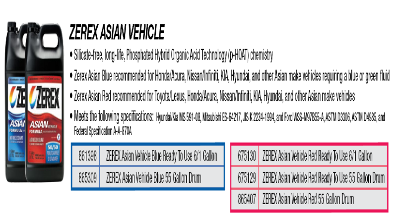

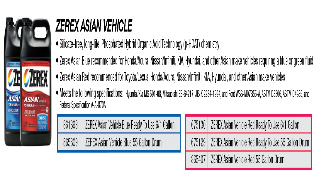

Zerex Asian Vehicle Antifreeze/Coolant של Valvoline
 תוכנן במיוחד כדי לעמוד בדרישות התאימות והכימיות של יצרני רכב אסייתיים. כלי רכב אלה מציינים נוסחת HOAT ללא סיליקט עם תוסף פוספט להגנה על מערכות הקירור מפני חלודה וקורוזיה.
הוא מומלץ לכל כלי רכב אסייתיים (טויוטה, לקסוס, סקיון, הונדה, אקורה, ניסאן, אינפיניטי, סובארו, מאזדה, סוזוקי, יונדאי, קיה, מיצובישי, איסוזו, דיי וו ודייהטסו)
והוא עומד במפרטים עבור יונדאי/ קיה MS 591-08, מיצובישי ES-64217, JIS K 2234-1994, ASTM D3306, ASTM D4985, פורד WSS-M97B55-A,
מפרט פדרלי AA-870A ומומלץ לטויוטה/לקסוס, סקיון, הונדה/אקורה רכבי /אינפיניטי, סובארו, מאזדה,
 הנוזל קירור הנ"ל - מתאים וטוב, והוא של חברה רצינית וידועה. (זירקס אסייתי של חברת ואלוולין)
המחיר סביר ודי קל להשיג את נוזל הקירור הנ"ל.
 נוזל הקירור  זירקס אסייתי , מגיע בשלושה צבעים - אדום ירוק וכחול.
בחר בהתאם לצבע נוזל הקירור שיש ברכב שלך.
1.   https://www.autostore.co.il/product/נוזל-קירור-אדום-valvoline-zerex-asian/
2.  https://www.autostore.co.il/product/נוזל-קירור-ירוק-valvoline-zerex-asian/
3.  https://www.autostore.co.il/product/נוזל-קירור-כחול-valvoline-zerex-asian/
המחיר כ  65-75 ש"ח לגלון,  כ 4 ליטר.
