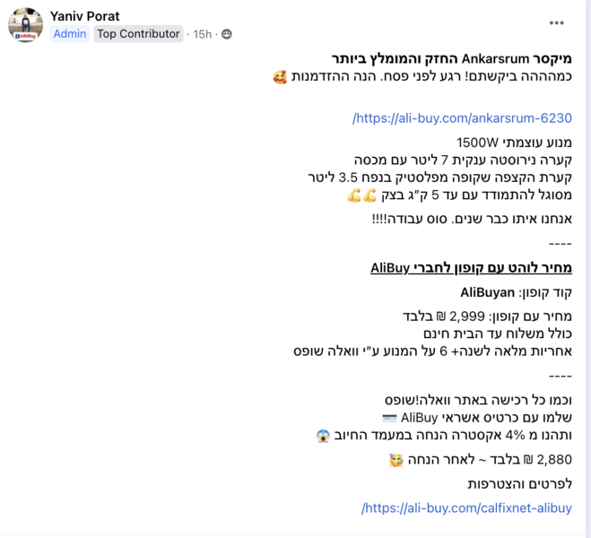

בתאריך 28.3.2024 בשעה 08:01, ChaoscripT כתב:
מדובר במיקסר ANKARSRUM 6230, היבואן הרשמי בארץ הוא OIG.
המחיר של חדש בערך 4500-4900 ש"ח.
מבצעי פסח התחילו. פחות מ3000.
