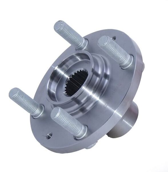

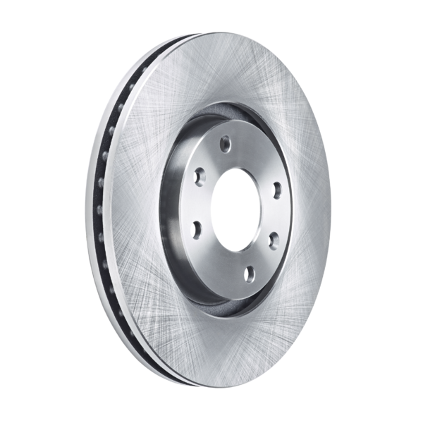

לפי מה שראיתי יש כאלה שהצלחות מחוברות עם 2 ברגים, ויש כאלה שהם בלי ברגים והקליפר תופס אותם, איך הוא מונע מהצלחת להסתובב אפילו מעט מאוד לצד, הוא מהדק אותו עד כדי כך ?

הברגים הקטנים (צהוב) תופסים את הדיסק לנאבה, הם רק מחזיקים את הדיסק שלא יפול בזמן העבודה.
מה שמונע מהדיסק להסתובב זה הברגים של הגלגל שעוברים דרך הדיסק (ירוק).
כשמהדקים את הברגים של הגלגל הם גם מהדקים את הדיסק ומונעים כל תזוזה שלו.

זה ברור, התכוונתי לשאול האם תמיד יש את ה2 חורים האלה על היכן שמתלבש הדיסק או לא, או שתמיד יש את 2 חורים רק תלוי איך מרכיבים את הדיסק (החור של הדיסק מול החור של המקום שהיא מתלבשת עליו או שהחור לא מול החור השני ואז הבורג עושה לחץ והצלחת יוצאת)
לא כל היצרנים מייצרים אותו דבר, אחרת אותם חלקים היום מתאימים לכל המכוניות.
יש דגמים שבדיסק יש חורים עם קונוס וההברגה בנאבה, במקרה זה הברגים הקטנים תופסים את הדיסק לנאבה.
יש דגמים בהם יש 5 ברגים של הגלגל וחור אחד לקיבוע הדיסק.
יש דגמים עם עוד כמה פתחים טכנולוגיים.
יש דגמים בלי חורים בנאבה וחורים עם הברגה בדיסק, אלו מיועדים לשחרור הדיסק מהנאבה אם נתפס. בעיה שלא הרבה נתקלים בה בארץ.
כל יצרן עובד בשיטה שלו, כמובן יש יצרנים שזה מאוד דומה אצלם אחד לשני.
