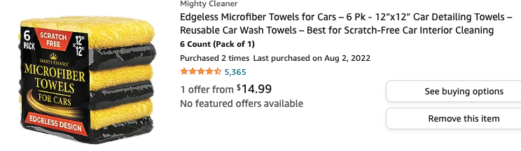

אלו המטליות שאני משתמש בהן :
ליבוש את אלה https://a.co/d/5W3aGl2

בתמונה שצירפתי, של המגבות הצהובות והשחורות. אני משתמש בצהובות לניגוב ושחורות להברקה/הורדת ה haze שנותר לפעמים אחרי הניגוב הראשוני.
