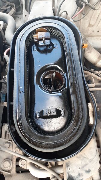

אמש יצאתי לנסיעה של שעה וכנראה שהרכב התאמץ יתר על המידה. כרגע פילטר האוויר מלוכלך בשמן שחור ומפלס השמנים בגיר ובמנוע ירד עד כמעט הסוף . אני מנסה לפתור את התקלה בעצמי ואשמח לכיוון . אצרף תמונות אם יעזור....

בכל אופן מה אתה מנסה לפתור? את הלכלוך או את העובדה שיש פליטה גבוהה מדי של שמן מהמנוע? אתה בטוח שזה רק מהנשם (מה שמגיע לפילטר) או שישנן גם נזילות?
