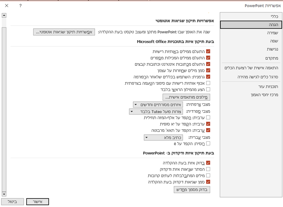

אצלי הוא לא עושה את זה, הנה האפשרויות הגהה כמו שהן מותקנות אצלי- אולי אם תשנה אצלך בהתאם הבעייה תיפתר.
חוץ מהחלק של ערבית, גרמנית ושאר שפות של גויים טפי, זה נראה בדיוק אותו דבר (אבל באנגלית, כי אני מתנשא).

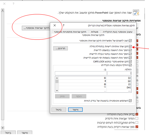

כך זה מוגדר אצלי- ואני חושב שהסרת הסימון (זה שהחץ מצביע עליו) והחזרתו (או הסרתו, עשיית שגיאה מכוונת, תיקון שלה, ואז החזרתו- או גם ביטול תיקון אוטומטי ואז תהליך זה) עשוי לפתור לך את הבאג המרגיז.
