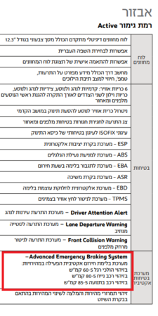

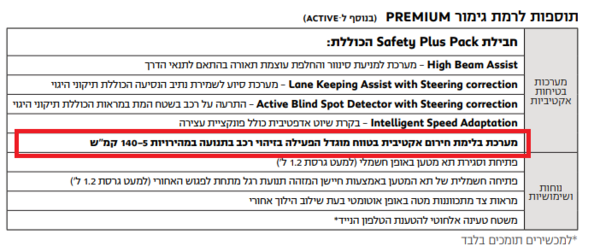

עד למתיחת הפנים שהיתה באמצע 2021, האקטיב הגיע עם בלימה אוטונומית במהירות של 5-40 והפרימיום במהירות של 5-140, כתוצאה מכך פרטיים רכשו את הפרימיום וליסינג את האקטיב.
מה שיש בלוחות זה בעיקר פרטיים כי בליסינג לא סיימו 3 שנים.
  • מעניין 1
בלימה עד 85 קמ"ש באקטיב מבוסס מצלמה
עם רדאר עד 140
