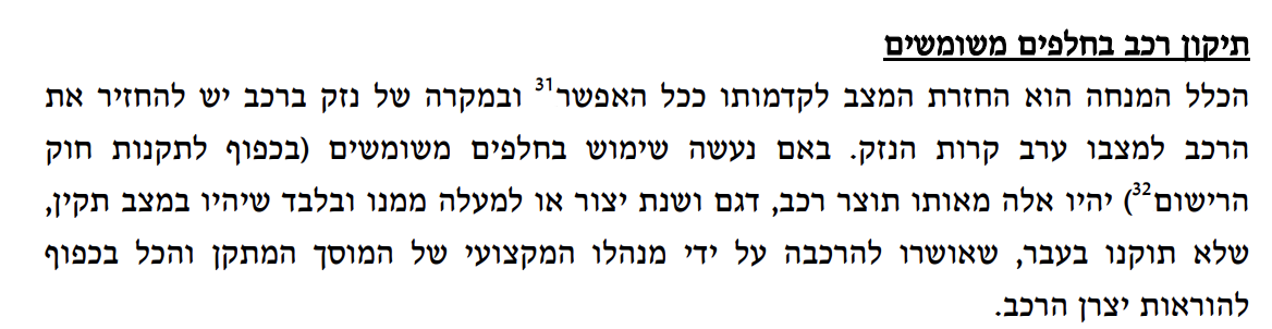

לגבי ג׳אנט משומש, אני אהמר שהחובה היא לשים ג׳אנט חדש, היות וזה חלק עם השלכות בטיחותיות.
צמיג זהה חדש, בלבד.
ג'אנט זהה משומש או תחליפי חדש אם הרכב שלך בן יותר משנתיים (למיטב ידיעתי).
ברכב עם מערכת AWD יש משמעות גבוהה לצמיג זהה ושחיקה שווה בכל ארבעת הגלגלים. לא יודע כמה זה קריטי, אבל יש לקחת זאת בחשבון. בכל מקרה, על אותו הסרן לא כדאי שיהיו 2 צמיגים בשחיקה שונה וודאי לא מדגם שונה, ולכן כשיש חשיבות לכך ניתן לדרוש 2 צמיגים.
