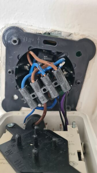

יש לי קופסא 55 אבל בפנים אין מקום להכניס את המנגנון כי היא מלאה בחוטים.

לא פשוט לראות מהתמונה איזה חוטים בדיוק יש לך שם, אבל סה"כ אמורים להיות 4 חוטים - 2 הזנה מהלוח ו2 לכיוון הדוד כך שכל מתג של קופסא 55 יתאים. אם יש לך שם יותר חוטים של דברים אחרים, אני לא בטוחש הדבר תקני ובלי קשר הייתי בודק את זה.
