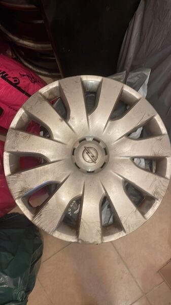

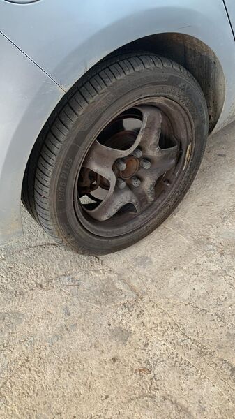

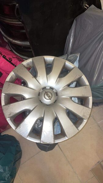

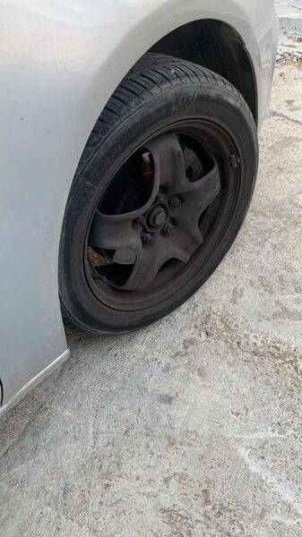

יש לי אופל זפירה עם צמיגים בגודל -17 אינץ.
אמרו לי בחנות לאביזרי רכב שיש טסות אוניברסליות בגודל כזה שמתאימות לכל הרכבים.
חבר מוכר טסות של אופל אסטרה בגודל הזה.
האם יתאימו לרכב? האם זה שונה מטסות אוניברסליות? האם לא כל טסה באותו גודל תתאים? מצרף תמונות של הצמיגים ושל הטסות. תודה רבה לעונים.
אם המידה של הגלגל זה 17 אינץ והמידה של הטאסה היא 17 אינץ אין סיבה שזה לא יתאים.
בתאריך 24.12.2022 בשעה 09:25, vadim6385 כתב:
אני כבר רואה איך מתחילים למכור פה קרוסאובר משפחתי בשם שווארמה.
יהיה יותר קל לבקש מהחבר לבדוק התאמה לפני קנייה
הגלגלים שלך הם ג'אנטים מברזל של GM (סוג מאותה משפחה נמכר גם עם שברולט מאליבו) שנועדו לקבל טאסה שמדמה גלגל אלומיניום:
https://www.originalcarparts.com/media/catalog/product/cache/2/image/c92b4e6c6958c2ff66e3d3eeb9230542/1/3/13312568_Opel_Insignia_wieldop_17_inch.jpg
הנה הטאסה של המאליבו:
https://m.media-amazon.com/images/W/IMAGERENDERING_521856-T1/images/I/71WCqfZJ2xL._AC_UF894,1000_QL80_.jpg
הברגים שאתה רואה בתמונה גם הם מפלסטיק, ואמורים להצמיד את הטאסה לברגי הפלדה שמחזיקים את הגלגל עצמו. כל העסק הוא ספציפי וייעודי כדי, כאמור, לספק מראה של ג'אנט אלומיניום למרות שמדובר בגלגל ברזל פשוט. כתוצאה מכך, אני מסופק אם טאסות רגילות יתלבשו על הגלגלים האלה. הטאסות שהחבר מציע הן אכן של אופל אסטרה (דור J), אבל מיועדות לג'אנט ברזל כזה:
STEEL WHEEL RIMS OPEL 6.5JX16H2 ET41 5X115 | (6) Reifen , Bremssystem \  (601) Felgen , Reifen | Original used car parts Audi, Seat, Skoda, VW
תודה רבה על התשובה המושכלת והמפורטת.

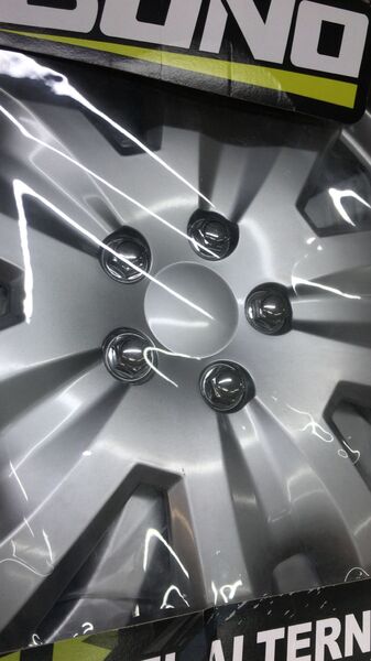

האם הטסות האוניברסליות יתאימו במקרה הזה?
אשמח לעצתך.
שיהיה שבוע טוב ומבורך.
עריכה אחרונה על ידי איצקיש
לא חושב, כנראה מפני שהחלק המרכזי של הג'אנט בולט מדי וידחף את הטאסה החוצה.
אבל האמת שזה תלוי בעיצוב שלה, אם הוא מאפשר היצמדות או לא- וזה כבר דורש בדיקה פיזית.
יש לי אופל אסטרה עם טסות כאלו, מולבשות על גלגלי ברזל. קשה לי להאמין שהם יתאימו כיוון שיש לך גלגלי סגסוגת ונראה שהם בולטים לא מעט כלפי חוץ
הטסות נצמדות לגלגל עם קליפסים כאלו בצדדים
