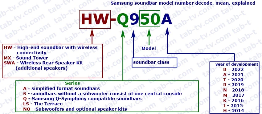

למשתמש הביתי והממוצע, אני ממליץ על מקרנים בתקציב הנכון. ממש לא ממליץ לקנות מקרן ב 3500 ש"ח בשביל לשמוע תוכניות טלויזיה.
ממליץ לבדוק את סדרת המקרנים (העצומה) של סמסונג - שמתאימה לכל כיס. מגוון של סדרות החל מהבסיס ועד לפרמיום.
יש לי 2 כאלה בבית ואני סופר מרוצה מהם - מהסדרות הבסיסיות יחסית עם סאב-וואפר אלחוטי. המחירים נעים באיזור ה 800-900 שח ומעלה. יש לפעמים הזדמנויות מעולות במחירים טובים יותר הודות לייבוא מקביל. מכשירים של שנה קודמת או יותר ניתן להשיג בזול יותר - הודות לייבוא מקביל.
למקרן חיבור HDMI, BT וגם אופטי  - וניתן לבצע גם עדכונים דרך DOK ב USB שלו.
הייתי מציע לבדוק את ה HW-B450 או HW-B550  שיכנסו עד לתקציב של כ 1000 ש"ח. סדרה B היא ממודל 2022 שנחשב לסדרה אחרונה נכון לעכשיו.
בשום מקרה לא הייתי פוסל גם סדרות של שנים קודמות (למשל: ה- A650 בעולם הקולנוע נמכר ב 884 ש"ח). סדרה A היא 2021.
לי אישית יש סדרות של 2016-2017 כי אז רכשתי את אחד מהם (האחרון נרכש לפני שנה בערך, למרות שהוא 2017) ולאחר שימוש של שנים אני יכול לדווח שמדובר במכשיר *חובה*.
תתפלא לשמוע שגם אפשר להנות ממוזיקה דרכם.
(מצרף לך קובץ על מנת שתבין את שנתון המכשיר שאתה קונה, שים לב ש-B הוא האחרון והחדש ביותר - אבל אל תפסול שום מכשיר שהוא משנים קודמות, הם מצויינים).
איציק
