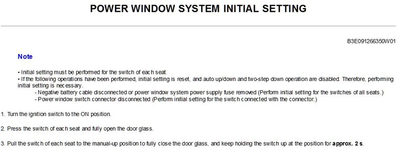

שלום
ביצעתי במוסך החלפת מחשב ABS והחלונות לא עובדים
חוץ מהחלון שליד הנהג, וגם הוא רק בלחיצה רצופה
זכור לי שיש צורה לאתחל את המחשב רכב או משהו כזה
אשמח לעיצה מחברי הפורום
תודה

בדוק בספר הרכב כיצד מבצעים אתחול/סינכרון של החלונות לאחר ניתוק של המצבר.
ראה גם הסבר בתמונה המצורפת.

  • פיתרון
תוריד את החלון עד הסוף ותמשיך להחזיק את הכפתור לחוץ 5 שניות  נוספות לאחר שהחלון הגיע עד למטה.
תרים את החלון עד הסוף, ותמשיך להחזיק את הכפתור לחוץ 5 שניות נוספות לאחר שהחלון הגיע עד למעלה.
לימוד החלון הסתיים.
תחזור על התהליך עבור על חלון שיש לו מצב אוטומטי.
יום טוב גם לך
תודה רבה
מה שעשיתי בסוף על פי הזיכרון זה להכניס מפתח לסובב את הסוויץ' שלוש פעמים
ואז כל חלון להוריד ולהרים יחד עם הכפתורי שליטה ליד הנהג ככה כל חלון כמה פעמים וזה עבד
עכשיו אני מבין שחלק מהפעולות היו מיותרות...
שוב תודה רבה!!
