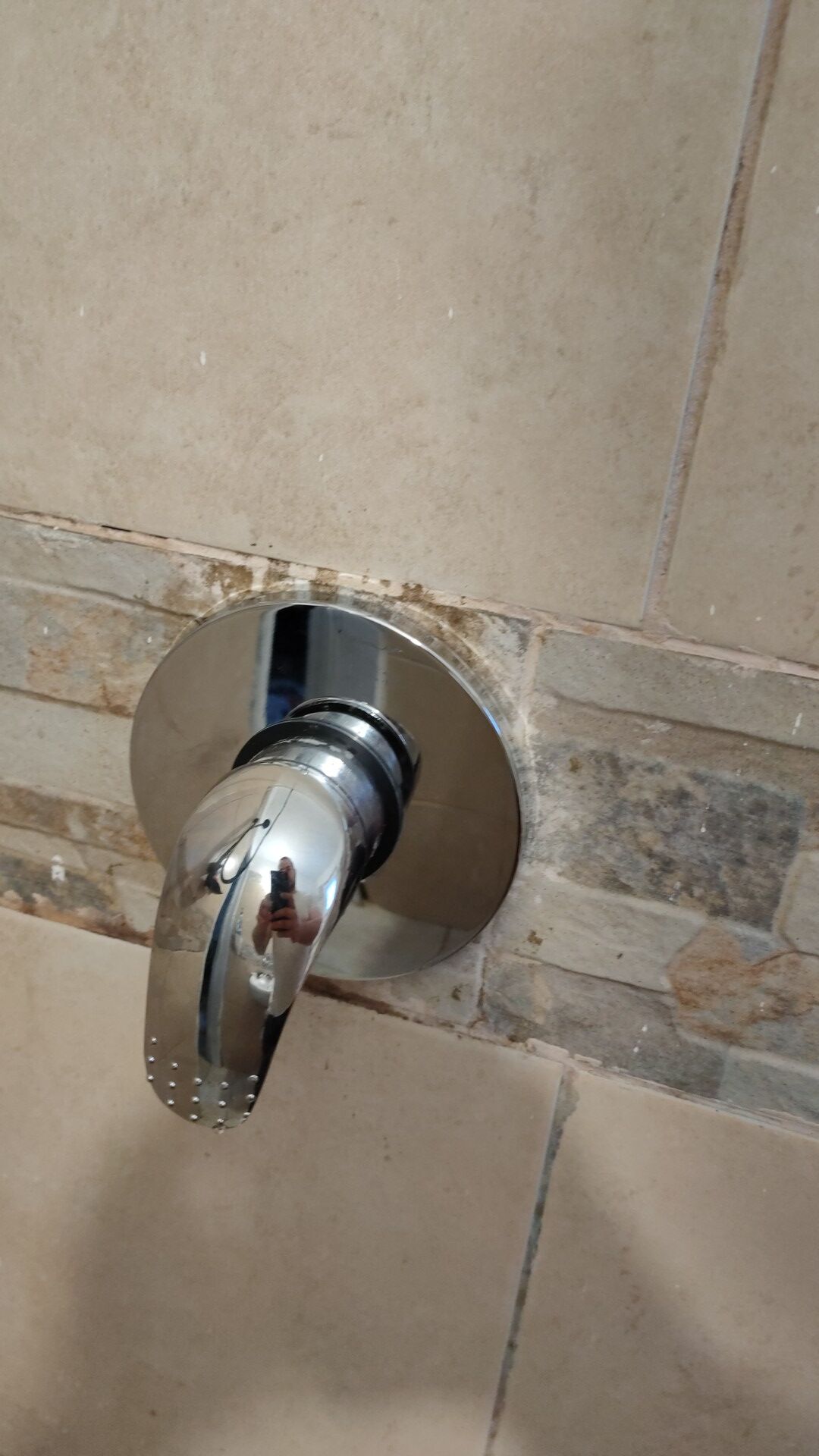

אתמול ראיתי שהאינטרפוץ במקלחת מטפטף.
הלכתי ורכשתי חדש.
לפי מה שנראה המוכר אמר לי שיש לי 3 דרך.
באתי לבית כדי לפרק את הישן, אממה הידית תפוסה עם בורג מינוס שנשחק מאוד ולא נפתח.
את המנגנון החדש קיבלתי קומפלט עם חיבורים לצינורות שאפילו יש בקיר.
השאלות-
האם כל המנגנונים של 3 דרך תואמים?
האם ניתן לפרק ולהחליף רק את המנגנון והידית בלי החיבורים שיש בקיר? (זה מצריך חציבה בקרמיקה ואין לי עוד קרמיקה).
אם זה תואם
האם כדאי לי לשבור את הידית של המנגנון הישן ולפרק אותו ולהחליף בחדש?

לפני 22 דקות, avargel כתב:
לא ברור. מהיכן הנזילה?
באזור של הידית. לדעתי צריך להחליף רק את המנגנון.
הבעיה שזה אינטרפוץ ישן של איזו חברה עלומת שם
עריכה אחרונה על ידי netanel1014
אם הניזלה מחיבורי הצנרת כנראה שלא תהיה ברירה אלא להזמין איש מקצוע. לעיתים חיבור הידית לאינטרפוץ משתחרר עקב השימוש והוא לא נסגר טוב וזה גורם לנזילה. תוכל לרכוש ידית גנרית כמה עשרות שקלים כשאתה מביא את הידית הישנה לחנות כדוגמא.
יש בורג בתחתית הידית שמוסתר ע"י כיסוי פלסטיק עגול. תסיר את הכיסוי, תשחרר את הבורג ותוציא אותו.
תמונות נוספות של חיבור הידית יעזרו.
אם תפרק את הידית והכיסוי גם יעזור לראות מהיכן הנזילה.

היי..
פתחתי הבורג הוא מינוס והוא מלא בחלודה. כשנסיתי לשחרר אותו ההברדה נאכלה.. :(
לפני 19 דקות, netanel1014 כתב:
היי..
תנסה עם מקדח ברזל לקדוח אותו אבל בעדינות כי אתה עלול להרוס את ההברגה של הגוף עצמו.
אם יש מקום להחזיק בצדדים תנסה להבריג אותו החוצה באמצעות פלייר אף ארוך. תשפריץ קצת wd40 לפני.
לפני 4 שעות, netanel1014 כתב:
זה נראה בול כמו 3 דרך של חמת מסדרת "רותם".
תקדח את הבורג. אי אפשר לדעת מה הנזק כשהכיסוי מורכב.
אם הנזילה מהקרטרידג' ולא מהגוף, זה חלק שעולה 60-80 שקל + חצי שעה עבודה בלחץ.
אם הנזילה מהגוף- זו עבודה מאד מורכבת, שלא מומלץ להכנס אליה ללא נסיון קודם.

שלום לכולם!.
טוב נספר לכם מה עבר עליי.
החלטתי לפרק את האינטרפוץ הקיים כי הוא ממש נזל.
האינטרפוץ מורכב מ 1. הידית ואחריה יש כמו כיסוי פלסטיק בצבע ניקל שמתלבשת על טבעת.
2. טבעת פליז שסוגרת את המנגנון עם צורה של משושה (בשביל פתיחה וסגירה בשוודי).
3. מנגנון.
4. חיבור t עשוי פליז בתוך הקיר.
קדחתי את הבורג הסורר והידית הישנה נשברה.
 הטבעת פליז שסוגרת המנגנון נתקעה (הכל חלוד) - מלא מלא wd וה השתחרר עם שוודי גדול.
הוצאתי את המנגנון (מסתבר שיש כמה וכמה סוגים) והלכתי איתו לחנות חומרי בניין. היה לו רק את המנגנון ועוד ידית.
הבעיה שאני צריך גם את הרוזטה ואת הכיסוי ניקל(מה שסביב לידית) ואין.
הלכתי לעוד חנות והמוכר הנחמד פירק לי סט שלקח לו עשרים דק רק  למצוא ומכר לי.
בסה"כ עלות החומרים 190 שקל.
מה שקניתי בהתחלה החזרתי.
תודה לכולם! מקווה שהשרשור הזה יעזור למישהו מתישהו.
