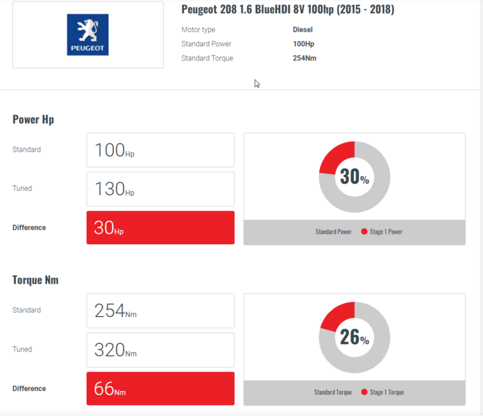

היי אז יש לי פיג'ו 208 דיזל 1.6 BLUEHDI, דגן מנוע DV6FD הספק 100 כ"ס
בגדול וברוב המקרים הרכב מספק מבחינת ביצועים
אבל יש סיטוציות ספצפיות שבהן חסר כוח ובכללי הייתי שמח לקבל יותר כוח זמין בסלד נמוך

מבירור קצת שעשיתי הבנתי שיש בשוק תוכנה של
PCP
BR PERFORMANCE
AVON TUNING
הראשונה PCP כך נאמר על ידי הסדנה מבטיחה העלאה של 40 כ"ס ו10 קג"מ (נראלי קיצוני מידי)
ושתי התוכנות האחרות לפי בעלי הסדאנות מעלות ב30 כ"ס ו6-7 קגמ (נשמע יותר ריאלי)

מזה פיין טיונינג ?
בשורה תחתונה ראיתי הרבה תוכנות מדף שכולם מציעות 30 כ"ס העלאה ו 6/7 קג"מ
כיצד לבחור חברה ? או שכולם בתכלס אותו דבר אם ההספק והקגמ זהים בהעלאה שלהם ?
