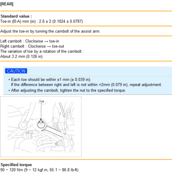

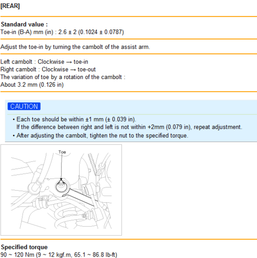

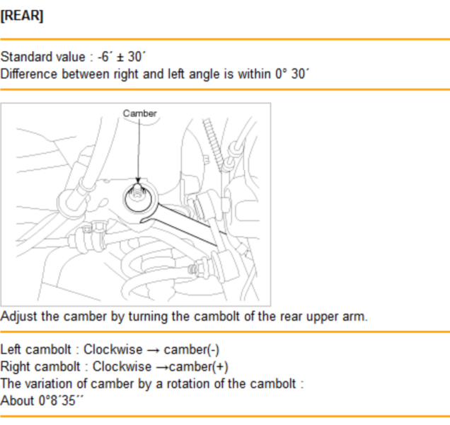

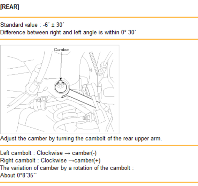

  • פיתרון
בשניהם
בIX35 גם בחלק האחורי אמור להיות בורג CAM שמכוון את הזווית של הגלגלים האחוריים, שמושפעת מהתבלות התותבים של זרועות המתלה האחוריות.
אין הרבה סרטונים שמצאתי בנושא, אבל זה אחד שמדגים יפה.
לצערי, גם בנסיון אישי ברכב שלי, וגם מנסיון של חברים, הרבה מכוני פרונט לא נוגעים בסרן האחורי והתוצאה היא שההגה ממשיך למשוך לאחד הצדדים גם אחרי כיוון פרונט.
image.thumb.png.c154f8dae6bf148b8fa755198d436488.pngimage.thumb.png.535ac7b80374345db5a12411374b6705.png
מצרף הסבר טכני על כיוון בקיה קרניבל, שאמור להיות דומה.
