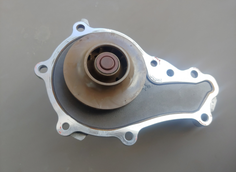

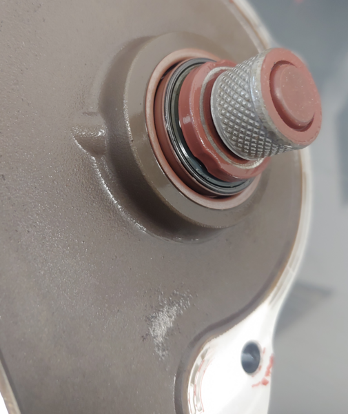

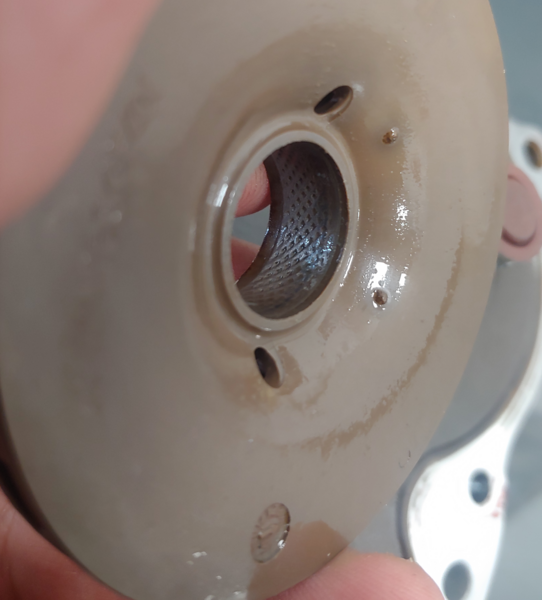

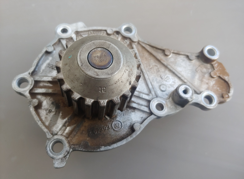

טוב, פירקו משאבת מים. האימפלר התנתק מציר המשאבה, כלומר לא מסתובב ולא מסחרר את המים במערכת.
הוחלפה המשאבה, נראה תקין. זה דורש פירוק טיימניג, מחיר 1500 ש"ח.
60 אלף ק"מ זה שליש מהזמן המומלץ להחלפת המשאבה על ידי היצרן.

מדהים ממש, מי היצרן של הזבל הזה?
אגב, מעניין עד כמה שונה עיצוב המאיץ ביחס למה שהיה במשאבות לפני 10-15 שנה. לא דומה בכלל.
