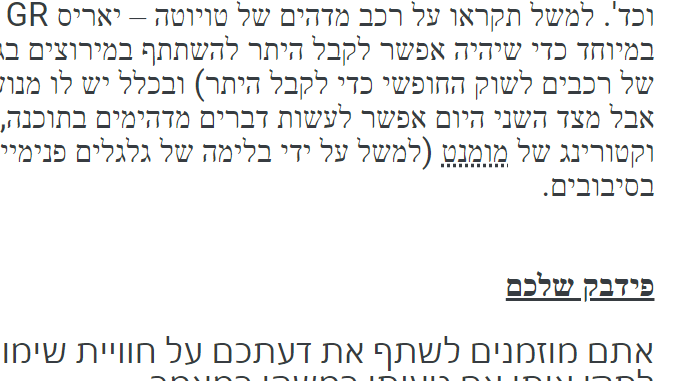

-הפונט יוצא דופן, למה?
אני רואה אותו פונט דיפולטיבי של האתר. אצלי בפיירפוקס אני לא רואה שום הבדל לאומת כל הודעה אחרת בפורום.
אצלכם זה ניראה אחרת?
מוזר, אצלי זה ניראה ככה:
פבל תיקון את הפונט - תודה רבה.
מתנצל על האי נוחות.
