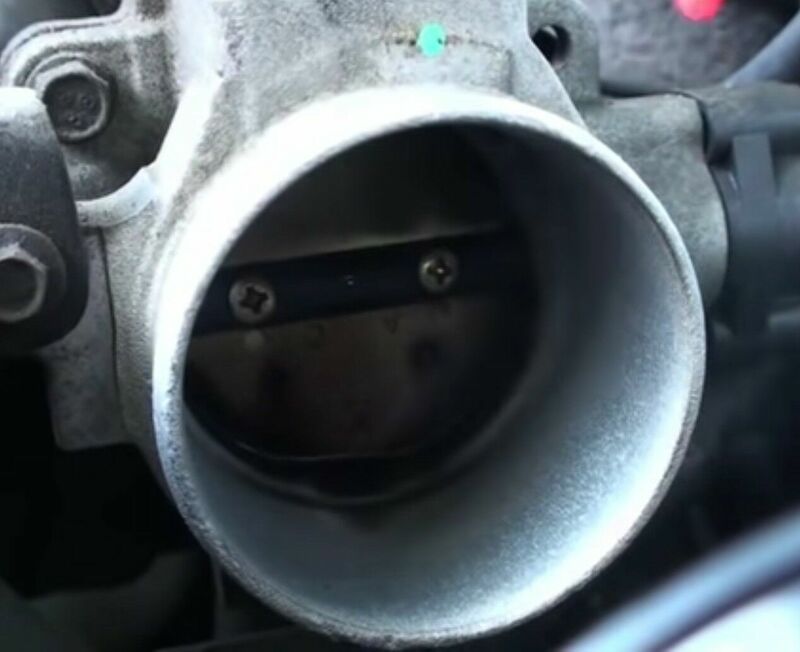

לא אכפת לי לנסות לבד. אני די נהנה מזה. ראיתי כמה סרטונים. השאלה שלי, מספיק לרסס ככה מבחוץ בלי לפרק את כל החלק ? (ראה תמונה)
לפני 6 דקות, בנס כתב:
צריך לפתוח את הפרפר ולנקות שם. אבל אם תיגע פה הכיול שלו יהרס ויהיה צריך ללמד את המחשב את המיקום של הפרפר מחדש.
לכן צריך לנקות בלי להזיז (ידנית) את הפרפר.
לרסס מבחוץ זה לא דרך.
צריך לפרק את המצערת, לפתוח את פרפר המצערת על ידי לחיצה על דוושת הגז בזמן שהמצערת מחוברת לצמה החשמלית שלה, ואז לנקות אותה ביסודיות מכל הכיוונים עם ספריי קרבורטור ומטלית

ניקיתי לבד את המצערת והסל"ד באמת התייצב בעצירות. הבעיה שאני מרגיש שהאוטו רועד. הסל"ד בעצירה על ערך 600.
האם זה תקין ?
אם לא, מה עוד אפשר לעשות ?
