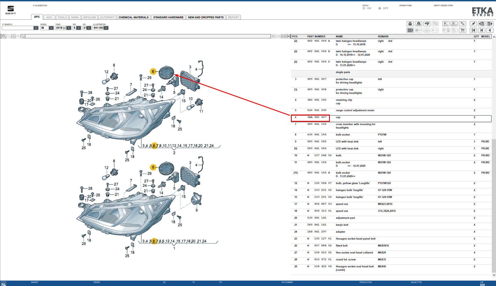

האמת שמצאתי את המכסה שכניראה עושה את הבעיות, וניראה שיש לו מעין שבר קטנטן שאולי דרכו חדרו המים.. המלצה איפה אני יכול למצוא חנות שמספקת את המכסים למנורה הספציפית של האיביזה ? (זה המכסה וואקום העליון שמסתובב כמו פקק..

לפני 39 דקות, Korenka כתב:
המק"ט של המכסה לרכב שלך הוא 3AA941607:
ניתן לרכוש באיביי בעלות של 60 ש"ח כולל משלוח.
