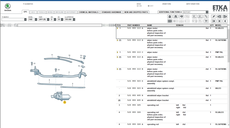

הייתי מתחיל עם מגעים למנוע, אך אני משער שמדובר במנוע שהתעייף. בכל אופן, המק"ט שאתה צריך הוא:
VALEO - 5J1955113A
SATREMA - 5J1955113B
PAL - 5J1955113C
בהצלחה :-)
