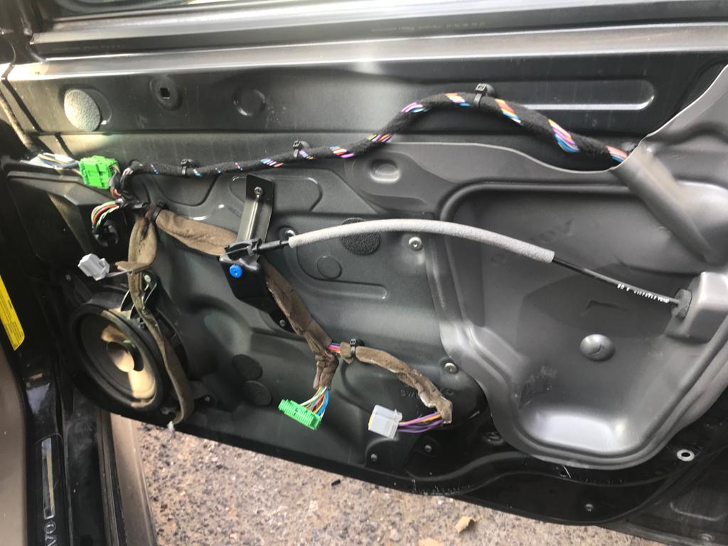

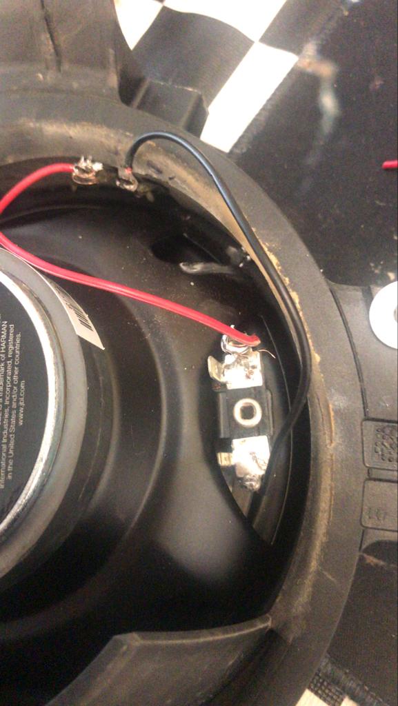

קח בחשבון שהרמקול המקורי יושב על פלסטיק מותאם ואם תרצה להוציא צריך לקדוח קצת, להוציא את הדבק מהרמקולים הישנים ולשים את החדשים. אני תפסתי אותם עם בורג והברגתי אום מהצד השני.

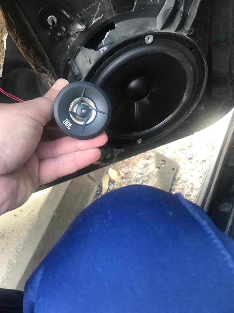

בוצע.
שומעים נהדר.
אנצל את הבמה להגיד שהשוודים ממש משוגעים לברגים לא אופיינים לארץ.

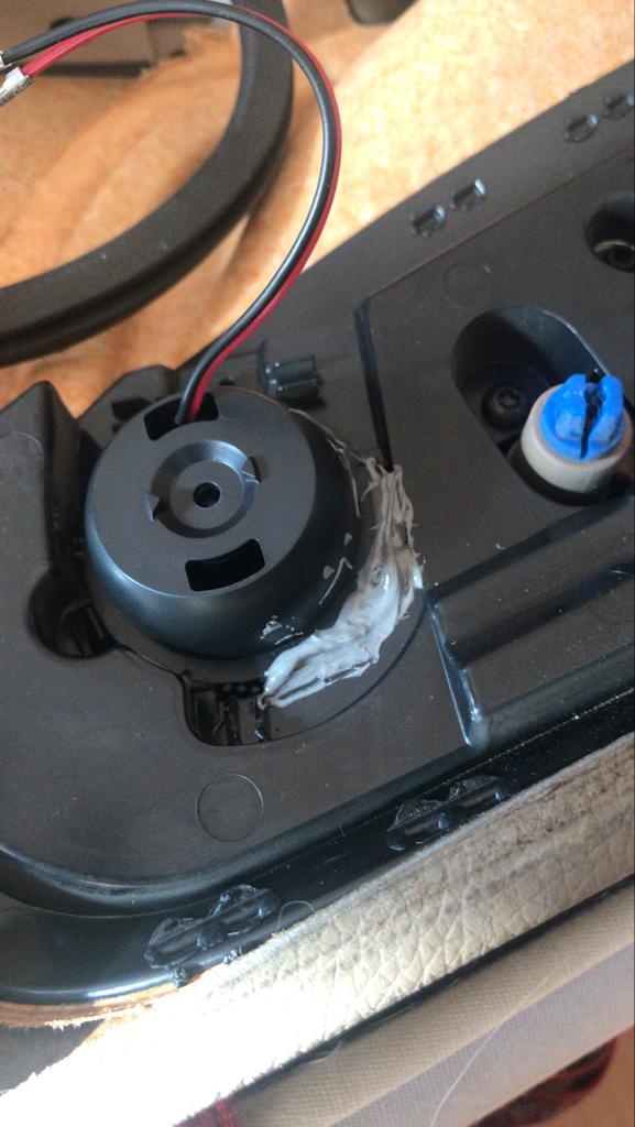

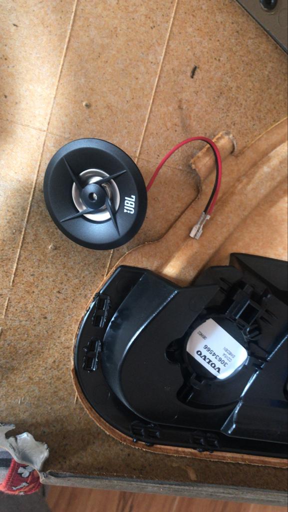

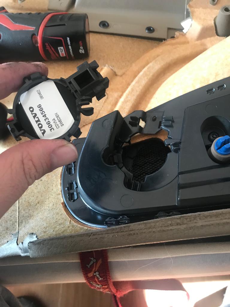

בכדי להוציא את הפלסטיק שהרמקול יושב בתוכו צריך לקדוח מסמר עיוור שהם שמו שם.
ואז לעשות חור חדש עם מברז- אני פשוט דחפתי בורג קודח .
הסט עלה 210 שקל מאלכסנדר והטוויטר והרמקול נשמע נהדר.
