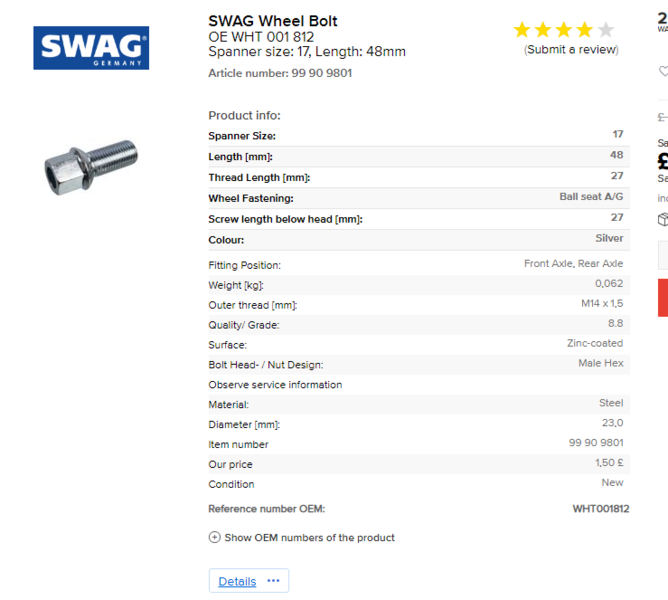

בנוגע לבורג עצמו, הייתי מפרק את אחד המקוריים שיש לך עכשיו על הגלגל (יש מצב שיש לך אחד ספייר בתא מטען) ומודד אותו, על פניו כדי שתהיה תפיסה ״טובה״ יש צורך בכ 3-5 כריכות של הבורג בתוך התבריג.
מצד שני אם אתה רוצה להיות אקסטרה בטוח אתה יכול לחפש בורג ארוך ב10ממ.
בהצלחה!

רק שים לב שלא חשוב רק הthread length אלא גם screw length below head.
יתכן לצורך שהעניין שהבורג המקורי יהיה באותו אורך כללי אבל עם אורך תבריג קצר יותר, ואז מן הסתם לא פתרת את הבעיה
 MINI Countryman SD F60 | Land Rover Discovery TD5
Lexus CT200h | Audi A1 1.4 TFSI Manual | Citroen C4 eHDI | VW Golf MK4 1.6 Manual
למי שלא הבין את התיאור המקצועי של שקדי (שהעלה נק' סופר חשובה) - לא חייב שתוספת האורך תהיה הברגה, זה יכול גם 'צוואר' חלק.
