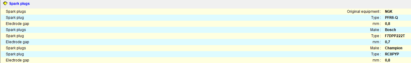

במסגרת טיפול שנתי  אני צריך להחליף פלגים , וברצוני לכוון את המרווח  בין האלקטרודות
ספציפית לרכב  פאסאט 2005 טורבו בנזין , האים מישהו יודע את גודל המרווח שצריך להיות ?
 אה סליחה, התבלבלתי כי באוטודאטה המנוע שלך מופיע רק תחת שנת דגם 2004.
בכל אופן הנתונים לא שונים כמעט בכלום

בימינו ניתן לרכוש פלגים מתאימים לפי מק"ט ייצרן או מק"ט של ייצרן OEM ואין שום צורך לכוון את המירווח.
מק"ט ייצרן 101000063AA.
