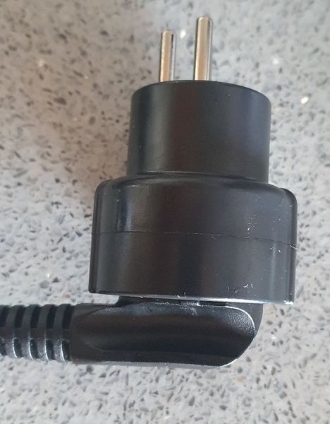

קיבלתי קומקום חדש. מותג אירופאי ידוע מאוד.
יבואן רשמי. יצרן ענק של מוצרים לבנים.
הקומקום מיוצר בסין. עד כאן הכל סטנדרטי.
הקומקום הגיע עם תקע אירופאי כאשר מחובר אליו כבר מתאם לשקע ישראלי.
זה די מעצבן אותי. זה בולט. מעולם לא ניתקלתי במשהו כזה. להיפך, היו מחייבים את כל מכשירי החשמל הלבנים לעבור החלפת כבל במפעל או לחילופין במעבדת היבואן.
האם זה חוקי? האם התקנות השתנו? האם צריך לציין את זה בעמוד הרכישה?
לא הבנת. אני שואל האם חוקי למכור בארץ מכשיר חשמל הדורש הארקה עם כבל אירופאי כאשר הצמידו לו מתאם לשקע ישראלי.
כאמור יבואן רשמי של מותג אירופאי מוכר מאוד מאוד.
אני הבנתי.
פשוט כתבת שקיבלת את הקומקום ולא קנית, ובמקום להבין עכשיו אם חוקי או לא חוקי פחות יעזור... אם הקומקום מוצא חן בעינייך תחליף תקע ותשתמש בו.

זה חוקי, מתבצע שנים רבות על כלי עבודה בעלי בידוד כפול (ראיתי גם במקרים שדורשים הארקה), ובד"כ מגיע מולבש כ"כ חזק שצריך כלי פנאומטי כדי להוריד אותו. יפה או לא זה עניין של טעם, תמיד אפשר לחתוך את הקצה ולהתקין תקע מעוצב עם פאייטים אם זה מספיק חשוב לך. אישית, אני מעדיף לקחת את הסיכון עם מתאם על התקע המקורי מאשר לדעת שאיזה 'בעל מקצוע' בארץ פירק מאה קומקומים כאלה והלחים להם מאה כבלים חדשים ברצף במקום אלו שיצאו מהמפעל.

תודה על ההכללות. קודם כל, אין לי שום בעיה להחליף את התקע בעצמי (ומודע לחוק החשמל שזה יצירה/המצאה ישראלית ייחודית כנראה בכל העולם).
שכחתי לציין שהתקע אכן מולבש מאוד חזק ולא ניתן לפירוק בכח סביר פלוס.
יש לי ארגז כלים עם מיליון דברים ועוד ערימת כבלים, מתאמים, שקעים, תקעים ושאר ירקות בקופסאות. אין לי שום בעיה ''לתקן'' את זה.
פשוט ניסיתי להבין אם משהו השתנה בתקנות. אני הייתי שמח אם היינו נפתרים מהתקינה הישראלית בכלל.
פשוט בתור אחד שיצא לו לקנות מספר מכשירי חשמל לבנים בשנים האחרונות וכולם הגיעו עם תקע ישראלי, זה היה לי אישית מאוד מוזר.

בחזרה לנושא - לדעתי האישית והבלתי מחייבת - אמנם לא יפה, אבל כל עוד המתאם מולבש חזק ולא רופף - אני לא מוצא בזה שום בעיה.
אני לא מוטרד כשמשמש במוצר דל הספק או שפועל לזמן קצר. למשאבת הבריכה שקניתי יש כזה מתאם והשארתי אותו. אם היה מגיע על מכונת כביסה/תנור וכדומה, הייתי מחליף בשקע ישראלי ראוי.
