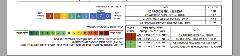

בניגוד לאירופים שמרביתם מדרגים לפי פליטת CO² בישראל דירוג המיסוי מבוסס על נוסחה מורכבת של מספר מזהמים. יותר מזה, הדירוג משתנה כל מספר שנים. כיון שהנתונים לפיהם מחושב המס מצריכים חיפוש מעמיק רובינו לא צודעים להם.
לגבי רכבי דיזל - דרגות המיסוי שלהם גבוהות בגלל חלקיקים נשימים.

הציון הירוק מבוסס על נתוני הפליטות המדודים בתרחיש הייחוס, אותם היצרנים מחוייבים לפרסם. הציון מבוסס על המרכיבים השונים: פחמן דו חמצני, תחמוצות חנקן, חומר חלקיקי ופחמימנים.
פירוט דרך החישוב כאן.

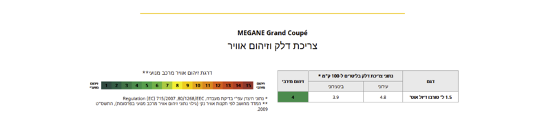

בנוגע לדיזלים, פילטר החלקיקים שיש ברכבים החל מתחילת העשור הקודם (לפחות) אפקטיבי מאוד בצמצום פליטת החלקיקים. עבור רכבים אלה הציון בקצה הגבוה של הדירוג נובע מתחמוצות החנקן. לראיה, רכבי דיזל בתקן יורו 6 עם הזרקת אוריאה נמצאים בקצה התחתון של הדירוג (לעתים מתחת לרכבי בנזין קטנים).
תוכל לתת דוגמא ספציפית לרכב מסויים?
