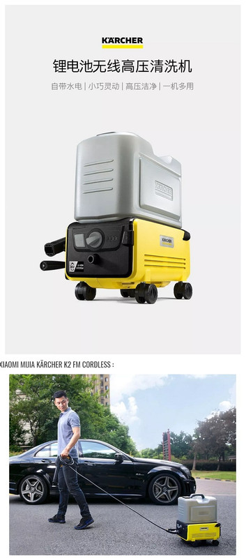

חג שמח חברים,
ראיתי את זה עכשיו ושמחתי, תמיד תהיתי מדוע אין מוצר כזה כי לא לכולם יש דירת גן עם גישה לצינור מים וחשמל בשביל מכונת השטיפה בלחץ.
כעת מיתברר ששיומי עשתה שיתוף עם חברת קארשר דרך אתר של crowdfunding ויצרה מכונת שטיפה בלחץ גבוהה של 60 באר עם סוללת ליתיום גדולה ומיכל מים של 16 ליטר!.
המחיר בסין יהיה כ725 שקל, מעניין אם יהיה יבוא רשמי לארץ .
נכון שהמחיר יקר אבל לדעתי זה שווה לחובבי הדיטילינג :-).
מה דעתכם?
מידע נוסף :[h=2]XIAOMI MIJIA KÄRCHER K2 FM CORDLESS:[/h]- יש להישתמש בתירגום גוגל.
https://xiaomi-passion.com/xiaomi-mijia-karcher-k2-fm-cordless/
עריכה אחרונה על ידי hwgeek
ראיתי שיש כבר למכירה באליאקספרס ובאנגגוד אבל במחירים שערורייתיים של 400$+.
למי יש קשרים אצל היבואן של קארשר בארץ ? אולי יוכל להשיג לנו ייבוא :-).
לא בטוח כי זה שווה את המחיר, אפילו בהשוואה לקישקוש הסיני שקניתי בעוונותי:?
-16 ליטר זה דלי וחצי, ניסיתי את זה פעם אחת עם ה AQT 33–11 (הוא יכול לשאוב לבד, הוא לא דורש לחץ מים) ודלי רגיל נגמר לפני שסיימתי לשטוף את החלק הקידמי של הרכב.
-60 באר? כרגע יש לי 110 באר וזה מספיק בקושי, אני מניח כי העוצמה תהיה כמו של צינור השקייה שמתיז עם השפריצר בסילון הדק ביותר...
אני לא רואה בו שום יתרון על המכשירים הפשוטים. אחרי הכל, כמעט תמיד אפשר למשוך כבל חשמל מחדר המדרגות.
סיכוי טוב שתראה כאן בקרוב -
https://www.mi-il.co.il/
