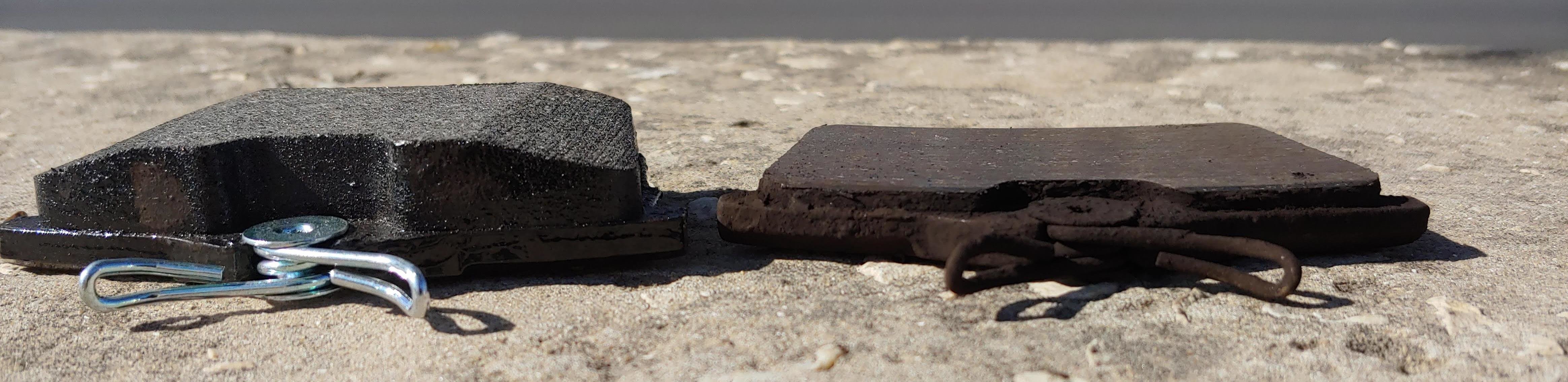

עוד משה שצריך לרשום - הרפידות המקרויות הוחלפו ב 141.000 ק"מ. הן יצאו בעובי 3.5 מ"מ כאשר המינימום המותר 2 מ"מ, זאת אומרת אפשר היה למשוך עוד כמה ק"מ עם הרפידות הישנות.
