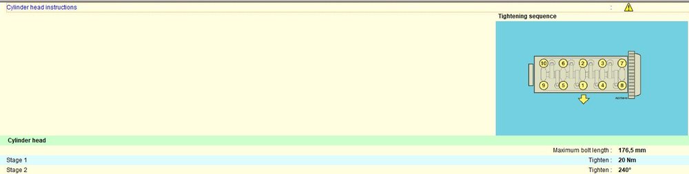

על האריזה של האטם היה את התרשים הזה אם הבנתי נכון זה אומר שאני צריך לסגור על חוזק 20 Nm
ואחרי זה להוסיף פעמיים זווית של 120 תתקנו אותי עם אני טועה

בנוסף מדוד את אורך הברגים של הראש, הברגים עוברים מתיחה ומעל אורך מסויים חייבים להחליף אותם.
פרסמתי את המידות המותרות בשירשור שיפוץ ראש של רכב זהה מלפני כחצי שנה, בצע חיפוש (תיעזר בגוגל)
עריכה: הנה הנתונים מאוטודאטה, אורך ברגים מקסימאלי מצויין שם
הידית מומנט שיש לך מספיקה בהחלט, שים לב שיש להצטייד במפתח עם מד זוית. לסגור בשני שלבים 120 מעלות כל פעם כפי שציינת יכול להיות רעיון לא רע לדעתי..
