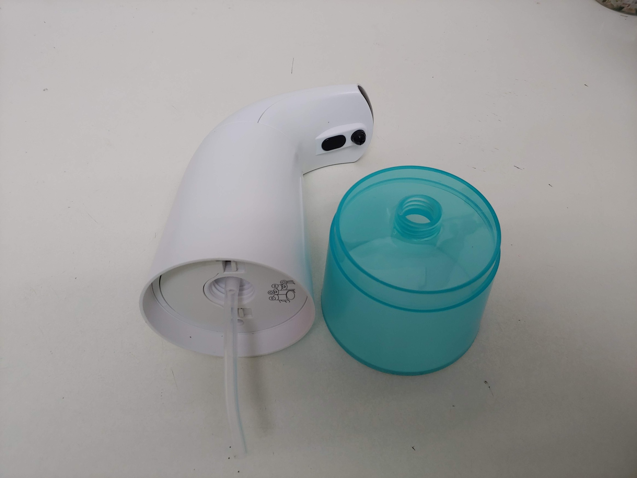

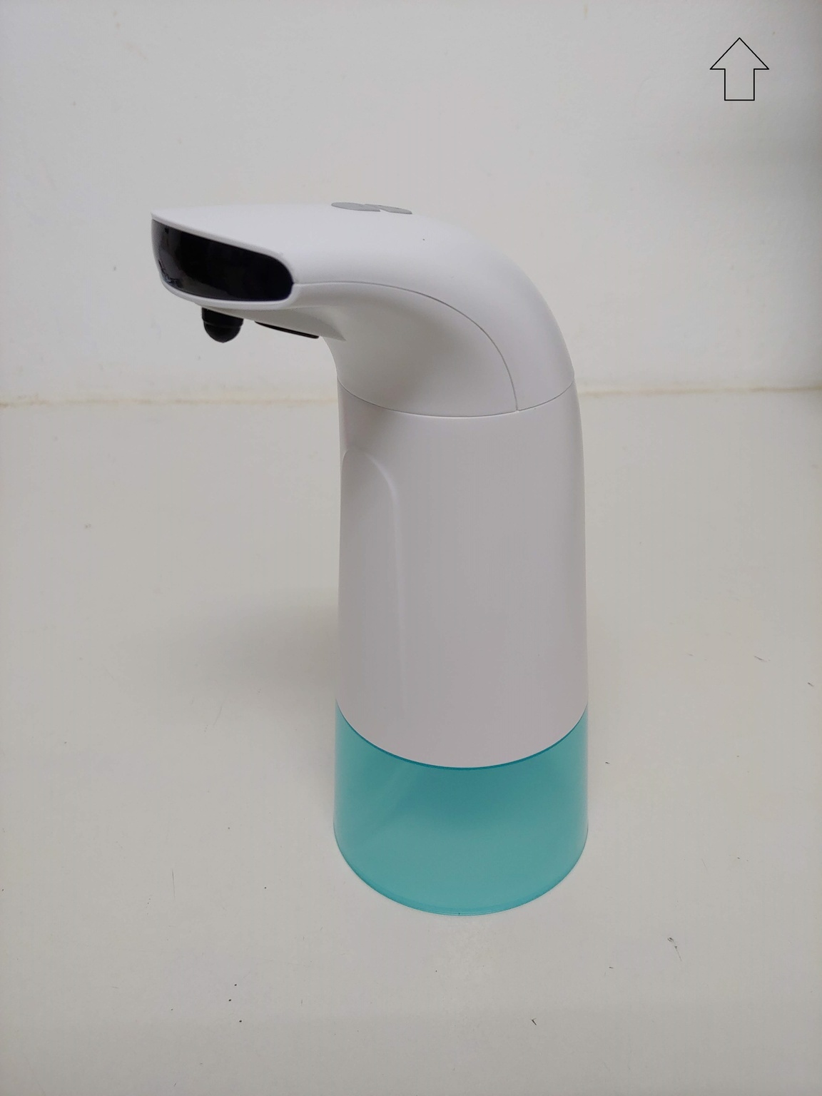

הזמנתי לפני כ 3 חודשים את הדיספנסר הזה מעליאקספרס, במחיר 14 דולר ומשלוח חינם. מותג - לא ממותג.
קיבולת מיכל הסבון 250 סמ"ק, אם ממלאים בו סבון נוזלי כמו שהוא, המכשיר לא עובד. הסבון הנוזלי סמיך מידי והמשאבה הפנימית של המכשיר לא מצליחה להזרים אותו. ממלאים כ 20% נפח סבון נוזלי והיתר מים. משקשקים קצת עד לקבלת תערובת אחידה וסוגרים.

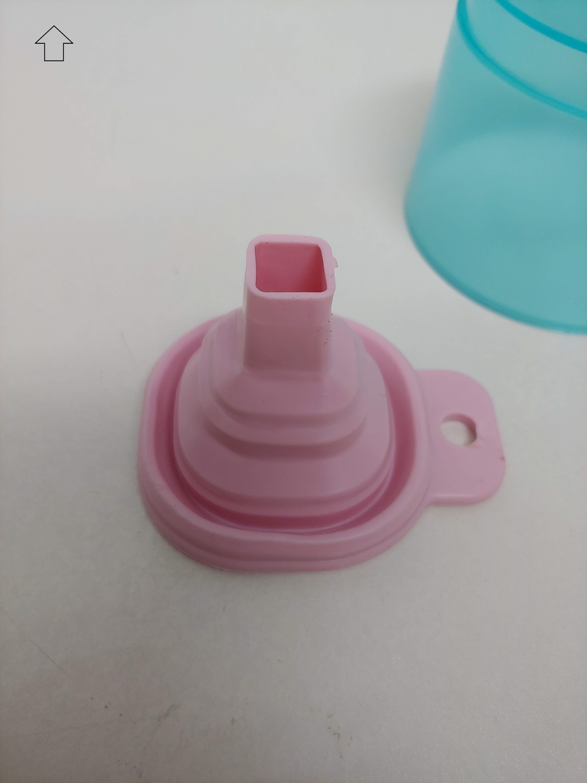

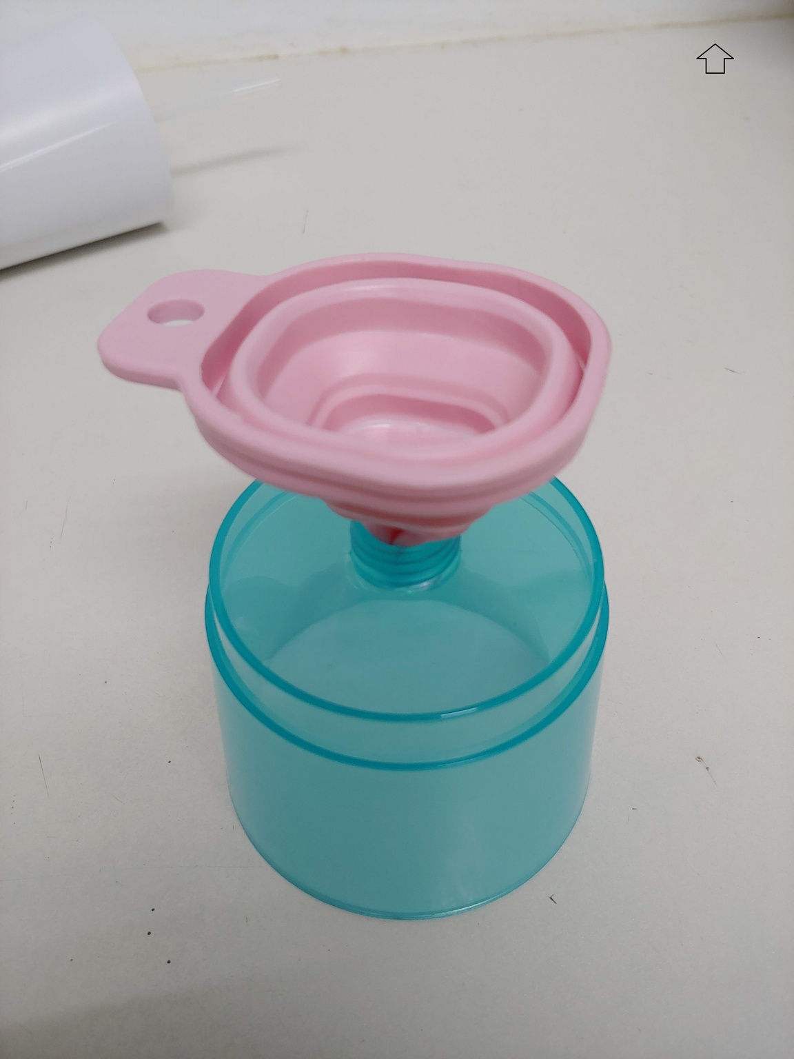

המכשיר מגיע עם משפך מילוי מצחיק.

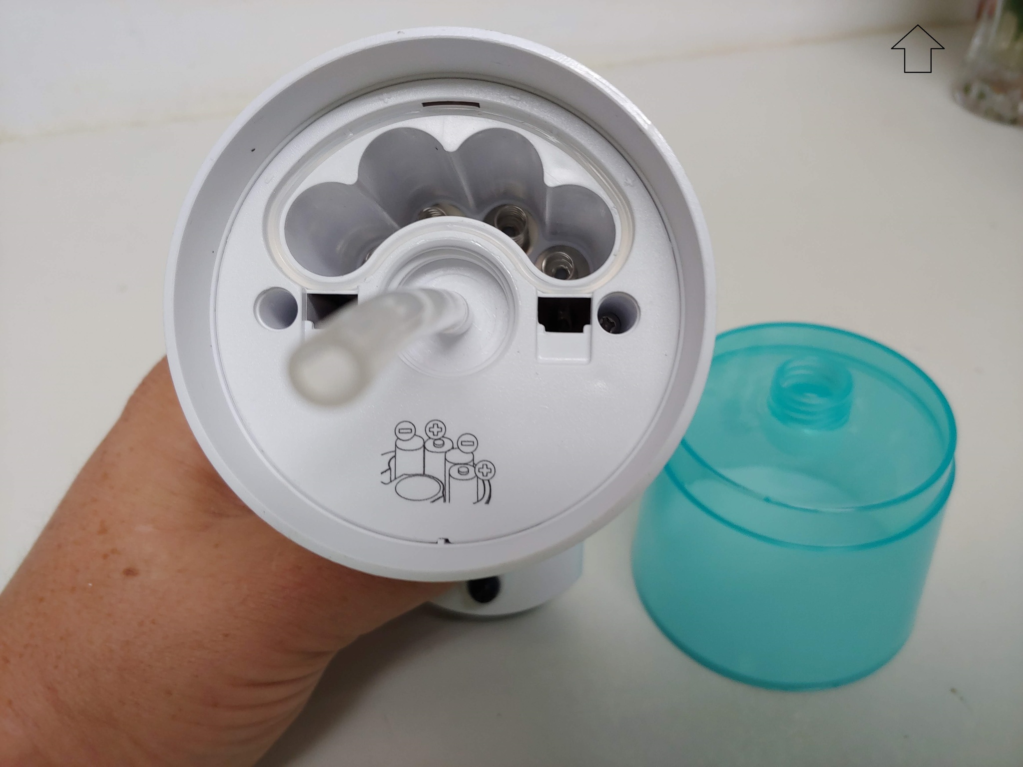

הזנה: 4 סוללות AA. מכסה תא הסוללות אטום עם גומיה שמונעת חדירת מי סבון.
יש התראת סוללה חלשה - הנורה האדומה שבחלק העליון של המכשיר מהבהבת בקצב איטי כשהסוללות נחלשות.
הסוללות ששמתי לפני 3 חודשים עדיין לא התרוקנו, אבל אחת מהן הייתה פגומה (ירדה ל 0 וולט) וכך אני יודע שהתראת סוללה חלשה באמת עובדת.

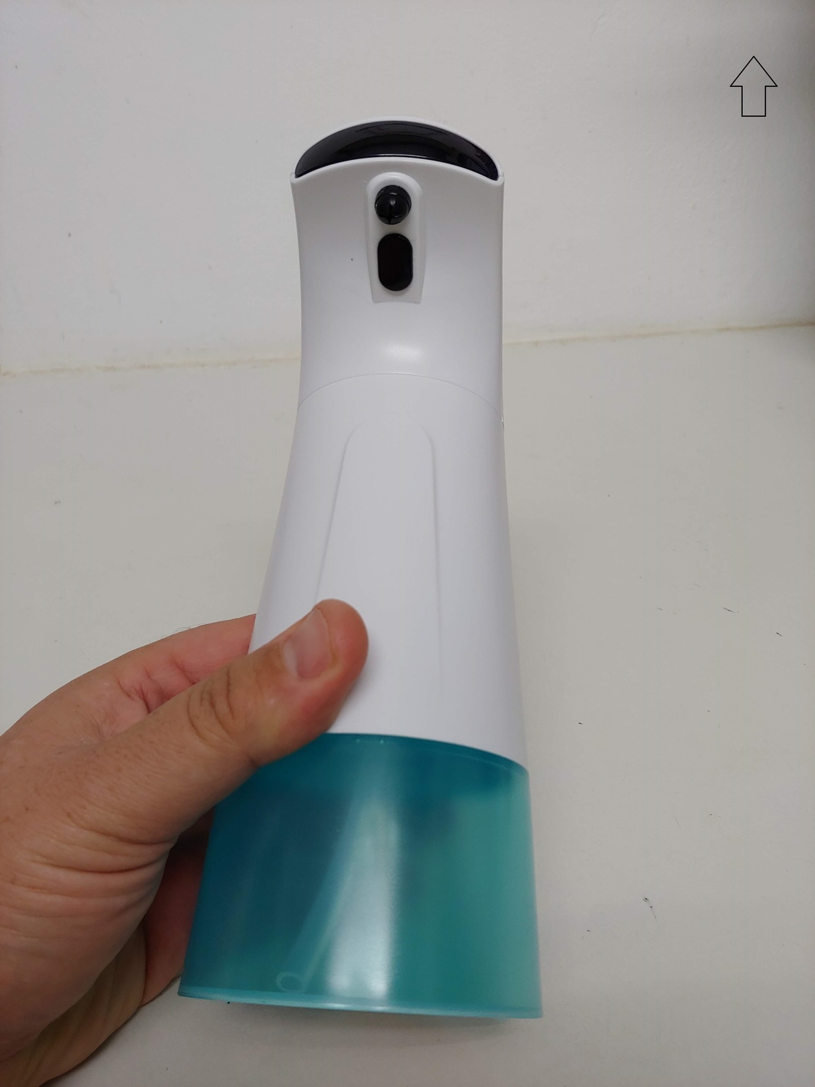

למכשיר יש כפתור כיבוי/הפעלה וכפתור טרנספר High/Low.

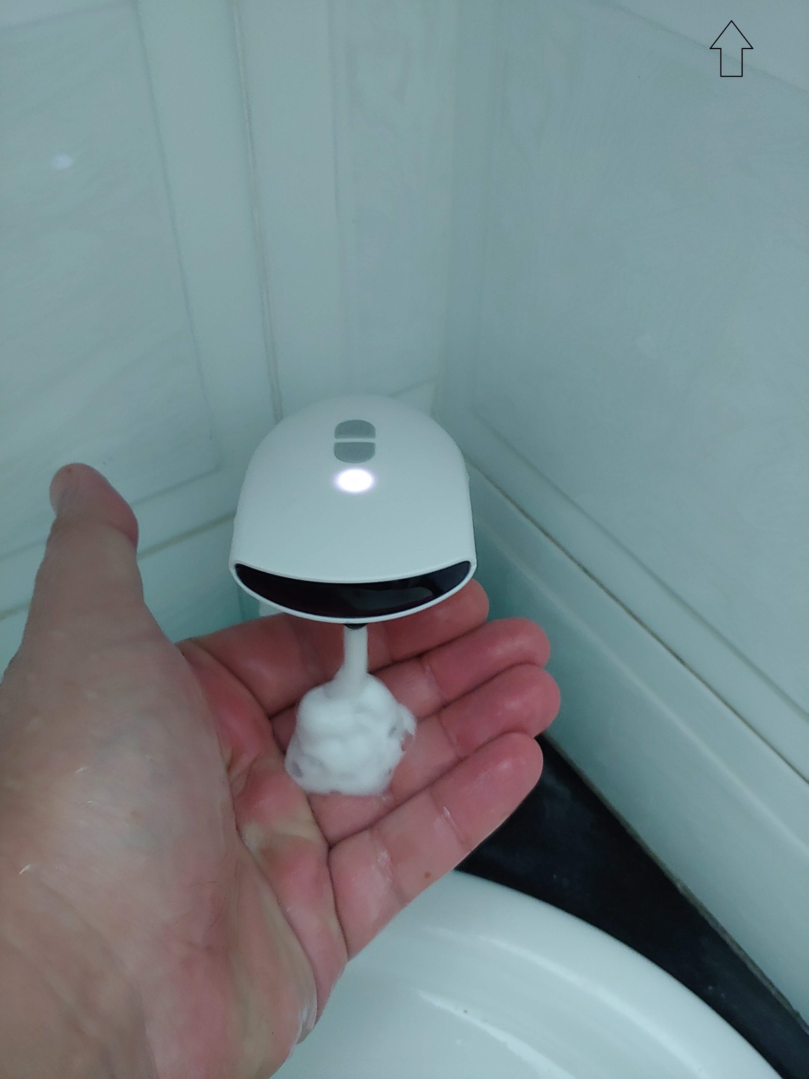

בהילוך High הוא מזרים סבון במשך שניה אחת, בהילוך Low מזרים במשך חצי שניה.

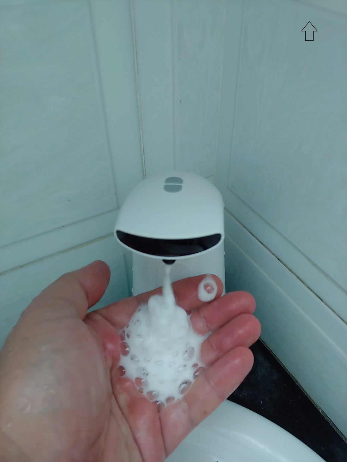

כמות קצף הסבון ב Low:
כמות קצף הסבון ב High:
לסיכום מוצר די מוצלח. חסכוני - מילוי מיכל הסבון נדרש בערך פעם בחודש, כאמור משתמשים במילוי רק בכ 50 סמ"ק סבון נוזלי. וגם לא "אוכל" סוללות יותר מידי. שווה לדעתי 14$.

יש בזה דווקא הגיון. אם פיית המשפך הייתה עגולה, לא הייתה מתאפשרת יציאת אוויר מהמיכל והמילוי היה נעצר אחרי כמות קטנה, או שהיו עולות בועות דרך הסבון שבמשפך.
לכל משפך פלסטיק "נורמאלי" יש צלעות באיזור הזה שלא נותנות לפייה לשבת צמוד ומאפשרות שיחרור אוויר.

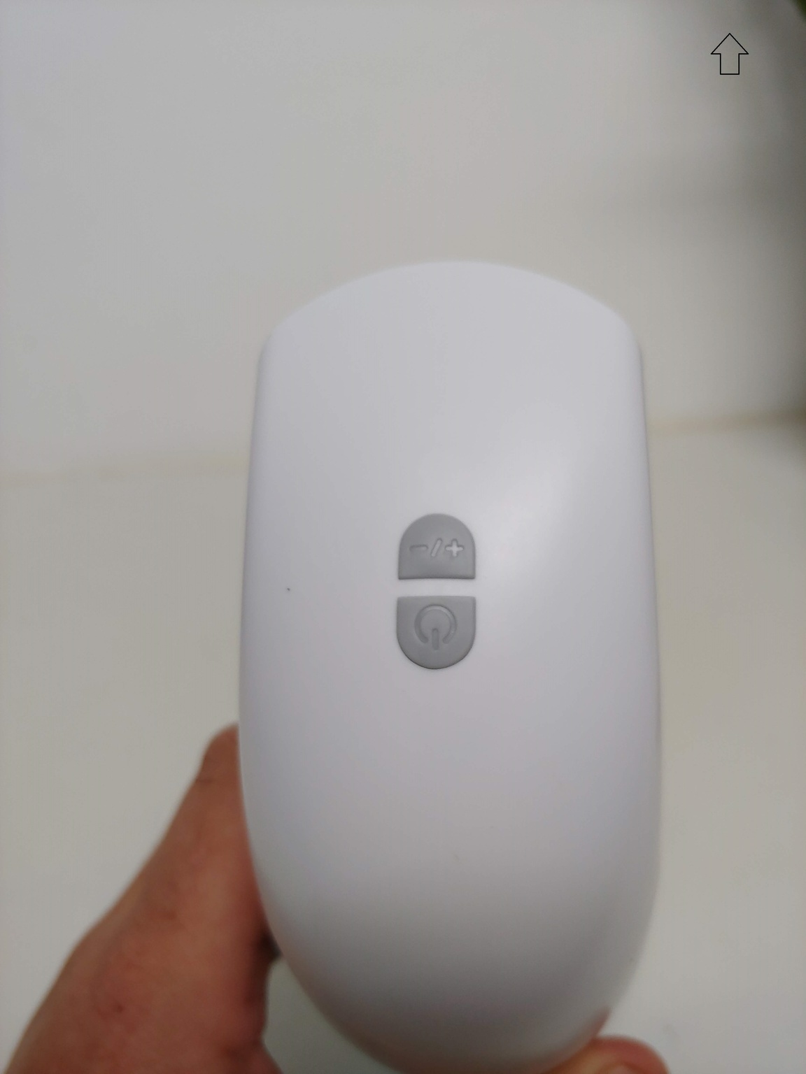

יש לי כבר שנה את זה של שיומי (מצ"ב תמונה).
מכשיר מעולה ש"אכל" בלי מלח את כל המתחרים שלו (יש סקירות מהארץ ויש סקירות מחו"ל) - מכשיר פצצה.
