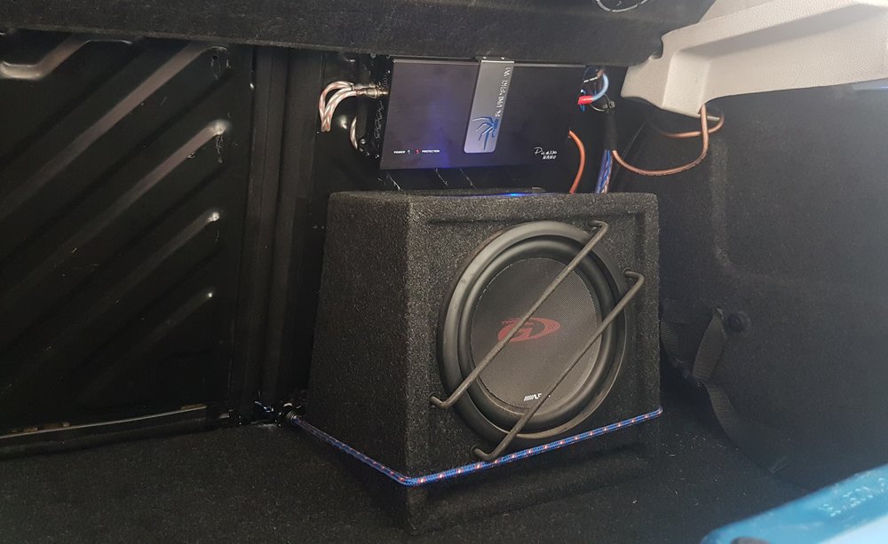

  • חודשיים מאוחר יותר...
מגבר נחמד הסאונדסטרים, אבל אני לא באמת מנצל אותו עם הסאב 8" הזה.
סאב 10" יכנס מתחת למגבר בקונפיגורציה הזו רק אם הפורט שלו בצד, ולצערי ב SBG-1044BR הוא למטה. עדיין שוקל צעדים.
