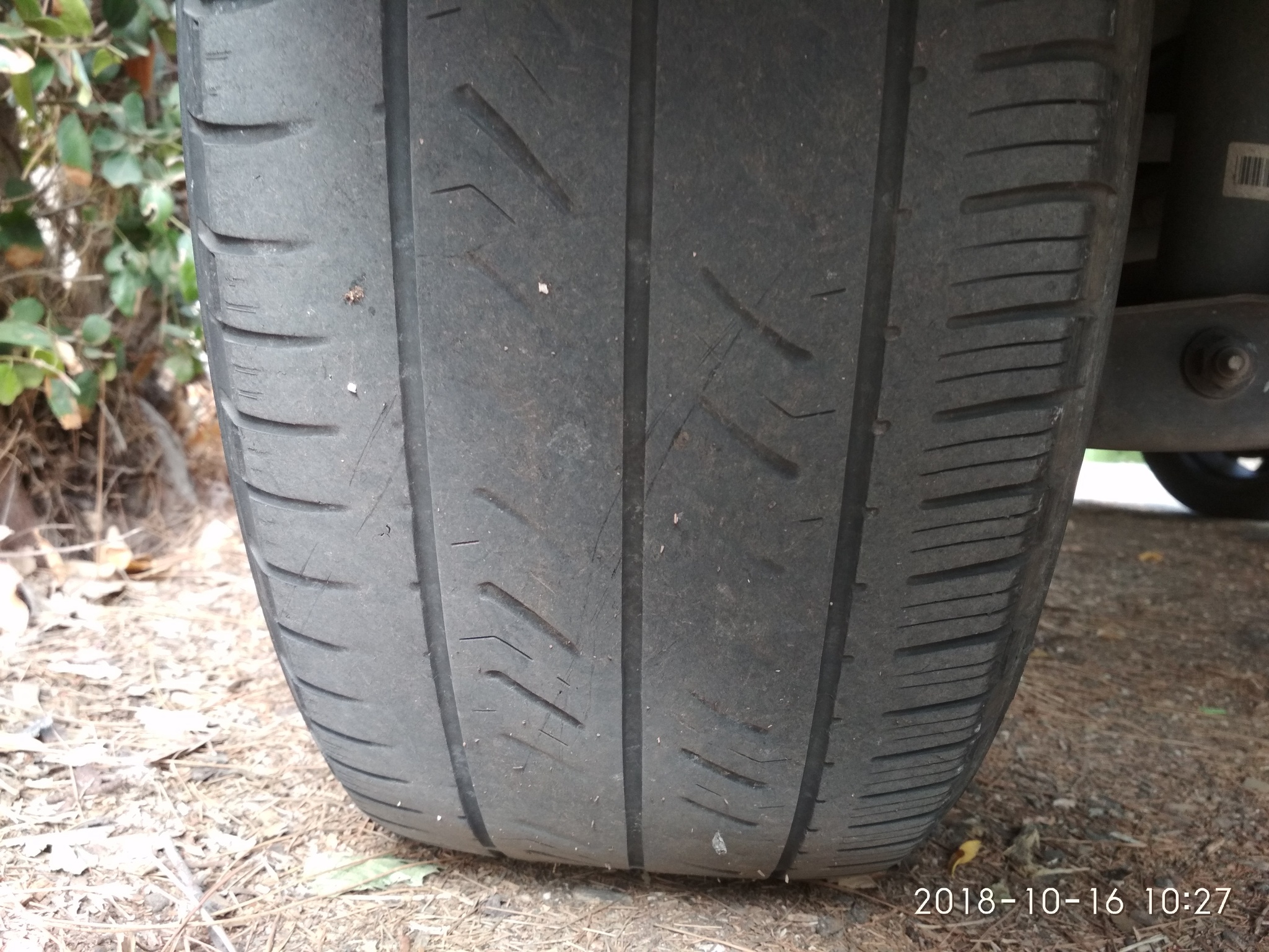

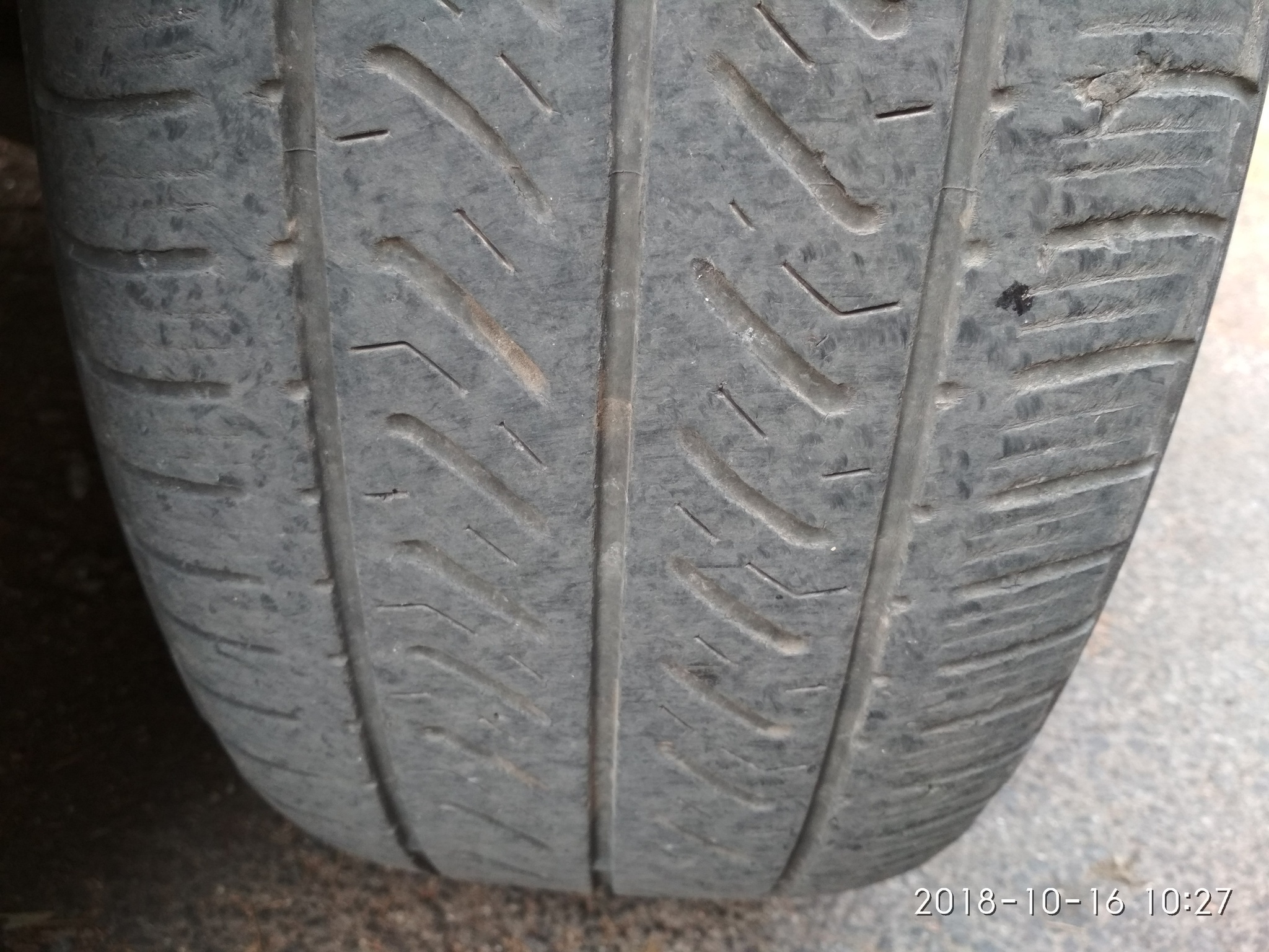

רכב של חברים, נקנה עם 5,000 ק"מ, עכשיו על 85,000 ק"מ, ויצא עכשיו מבדיקת כיוון של כל מערכות המתלים, אחרי התקנת צמיגים חדשים, הכל נמצא תקין.
שני האחוריים שחוקים לכל היקפם באופן שיש קרחות אלכסוניות לסירוגין.
הקדמיים שחוקים יפה מאוד. כל הצמיגים מקוריים.
מצורפות תמונות, אשמח לכל מחשבה.

אולי עומק החריצים האלכסוניים האלה לא היה אחיד כבר שהצמיג היה חדש?
השחיקה באחוריים פשוט יותר גבוה מאשר בקדמיים, והיא בעיקר באמצע של הסולייה.
החלקים החיצוניים ופנימיים של הסולייה שחוקים באותה המידה, גם מקדימה וגם מאחורה. זה מצביע על כיוון פרונט תקין.
שחיקת אופיינית לבעית בולמים של המתלה האחורי, פגם יצור של הצמיגים או צמיגים שמקדם הקפיציות הרדיאלי שלהם פשוט לא אחיד או נסיעה עם מצב שהצמיגים ממש אבל ממש קופצים על הכביש.
נ.ב - גם זווית התכנסות לא תקינה, ברמה מאוד קטנה, עלולה לאורך זמן לייצר שחיקה כזאת.
