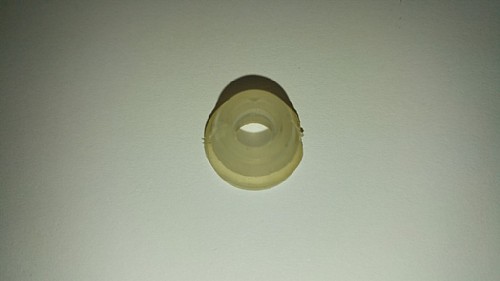

אפשר להניח שנשבר או התנתק החלק שמחבר קצה הכבל מידית ההילוכים אל תיבת ההילוכים עצמה:
https://4mycar.com.ua/goods_info?brand=FORD&number=1798222
אני ממליץ מאוד לכל בעל פוקוס כזו להזמין החלק מחו"ל ולשמור את זה בתא כפפות.
ייתכן אפילו שמכונאי של גרר יכול להחליף החלק במקום וגם זה אפשרי לבד אבל מעט מסוכן בגלל שצריך להיכנס מתחת לרכב.
אולי אפילו פיאסטות עם גיר אוטומט 4 הילוכים 2009-2012 זה אותו חלק עבורן.

לא צריך להיכנס מתחת לרכב, החלפתי את הבוקסה המדוברת כאשר הרכב עומד בחניה עם 4 גלגלים על הכביש. נעזרתי במצלמה של הטלפון כדי לראות יותר טוב.
מאפיין של התקלה הזו - ידית הילוכים זזה באופן חופשי לגמרי במסילה, בלי שום התנגדות.
קצה הכבל מתנתק מהסלקטור שעל הגיר, זה נמצא בחלק הקידמי של הגיר. לא הקצה שמחובר לידית הילוכים אלא הקצה שמחובר לגיר.
אפשר באופן זמני לקבע את קצה הכבל על הסלקטור עם אזיקון, זה יאפשר לשלב להילוך ולנסוע לקנות את הבוקסה.

טיפ לאיש מ"שגריר" ששם לי אזיקון + בוקסה שקניתי + עלות העבודה במוסך מזדמן (2 דקות) = 200ש"ח.
